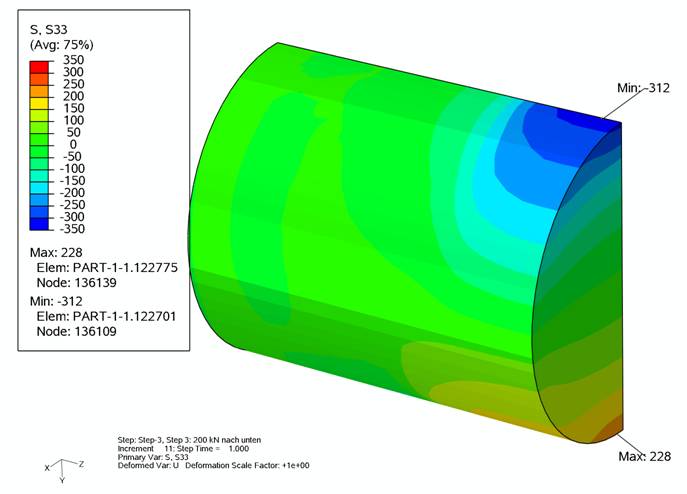

Hallo Forumsmitglieder!
Ich habe ein einfaches Anliegen. Ich würde gerne die Legende (Farbskala) an den seitlichen Bildrand verschieben wie Beispielbild (bessere Dokumention meiner Arbeit). Kennt jemand den entsrechenden Befehl bzw. Einstellung?
Durch Zufall hatte ich es selber mal erreicht, kann aber der Vorgang nicht wiederholen. Im Forum bin ich leider auch nicht fündig geworden.
Vielen Dank für eure Hilfe!

PlotCtrls
Style
Multilegend Options
Contour Legend

Vielen Dank! Passt wunderbar

Der Vollständigkeit halber
/UDOC,1,cntr,left (right,bottom,top)
"LEFT, RIGHT, TOP or BOTTOM --  If the value for Class is CNTR, these are the four acceptable values for the contour legend position."
