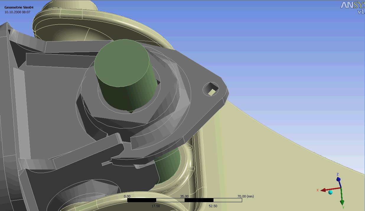

Hallo Forum,
ich hab in der Grafikdarstellung oft das Problem, dass z.B. Bohrungen nicht sauber dargestellt werden - siehe Anhang, bzw. dieses Verhalten haben wir auf allen Workstations mit ANSYS WB (V11 SP1).
Gibts da was einzustellen (oder auch nur einen Knopf "Ansicht aktualisieren" ...) um die Grafik besser herzubekommen ?
Mit den Applikationseinstellungen in der Nvidia Systemsteuerung hab ich mich schon gespielt, da ändert sich aber überhaupt nichts.
Thanx
Thomas

hi,
Für die Darstellung im Design Modeller gibt es den Punkt "Qualität der Facetten" unter Extras/Optionen/Design Modeller/Grafik. Damit läßt sich allerdings nicht die Darstellung in DS beinflussen.
In der Hilfe habe ich noch folgendes gefunden (Stichwort Facetten):
Einschränkungen bei Facetten
Verallgemeinerte (einfache) Körper im Parasolid-Format haben keine Facetten mit gleichmäßig übereinstimmenden Kanten. Das Modell scheint Lücken aufzuweisen; dies ist jedoch lediglich eine Einschränkung in der Facettier-Funktion von Parasolid, die Vernetzung oder Genauigkeit nicht beeinträchtigt.
