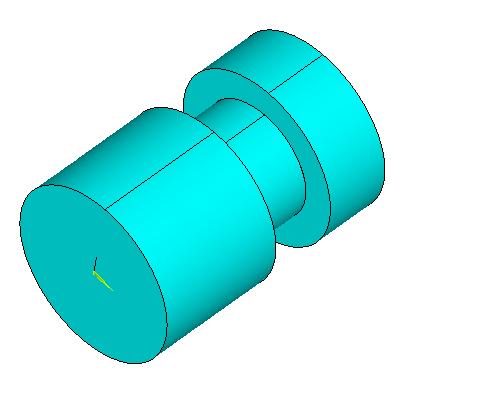

da ich noch kein versierter Nutzer von Ansys V11 bin, hätte ich zum Anfang eine (hoffentlich) recht einfache Frage zu einer Rohrströmung. Ich habe mit Pro/E WF2.0 ein Rohr sowie einen vereinfachten Stent konstruiert (siehe Bild 1). Mein Ziel ist es, die Geschwindigkeitsänderung durch den Stent zu bestimmen. An sich ein recht einfaches Problem, nur dass der Stent nicht als Stent erkannt wird, sondern quasi als durchgängig Flüssigkeit. Ich habe für dieses Problem zwei Domains erstellt, eine für das Rohr (Fluid Model) und eine für den Stent (Solid Model). Das Rohr (ausgenommen inlet und outlet) und der Stent sind als wall definiert. Von Seiten des Solvers gibt es keine Probleme, nur bei der Post Ansicht. Hier scheint es nämlich so, als ob sich der Stent gar nicht im Rohr befindet(siehe Bild 2). Kennt jemand das beschriebene Problem und weiß eine Lösung? Ich denke, es handelt sich um ein Definitionsproblem, das Tutorial konnte mir auch nicht weiterhelfen.

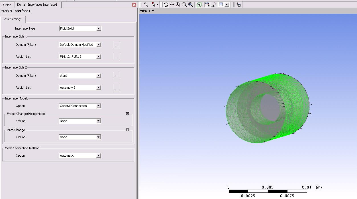

Ich habe jetzt wie im angehängten Bild 01 zu sehen den stent als eigene domain gelöscht und in der anderen fluid domain als wall definiert (sofern ich deine Anweisung richtig verstanden habe). Auch dies funktioniert nicht. Das Problem wiederholt sich.
Auch das Einfügen eines FS-Interfaces (siehe Bild 2)hat nicht den gewünschten Erfolg gebracht.

erstellt am: 09. Okt. 2008 11:19    Editieren oder löschen Sie diesen Beitrag!  <-- editieren / zitieren -->   Antwort mit Zitat in Fett Antwort mit kursivem Zitat    Unities abgeben: 1 Unity (wenig hilfreich, aber dennoch)2 Unities3 Unities4 Unities5 Unities6 Unities7 Unities8 Unities9 Unities10 Unities Nur für lumberjack 10 Unities + Antwort hilfreich
Es sollte 1x Fluiddomain uebrigbleiben, siehe cadde.jpg.
In Bild 1 scheint aber eine Domain Stent praesent zu sein,
s.dazu auch Auesserungen MGebhardt. Interfaces sind
nicht erforderlich, wie schon weiter oben gesagt.

das Problem hat sich nun erledigt. Es lag wie von ife gesagt an der zusätzlichen Stentdomain. Ein Einfügen des Stent in den design modeler und ein Ausschneiden desselben aus dem nun eingefügtem Rohr hat das gewünschte Ergebnis gebracht.
