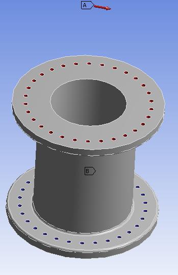

welche Randbedingungen würdet ihr für den hier zu sehenden Flansch annehmen?
Der Flansch ist beidseitig verschraubt. Es wirkt eine externe Kraft (A) auf den Flansch. Der Kraftposition liegt axial mittig über dem Flansch.
Ich habe mir gedacht, dass die Belastungen dann nur auf die rot markierten Zylinderflächen übertragen werden, also da, wo die Bolzen sind. Kraftansatz sind die oberen Bohrungs-Flächen.
Lager (lila) die unteren Bohrungsflächen.
Stimmt das so?
Wenn ja, welche Lagerart nehme ich korrekterweise?
Vielen Dank für die Hilfe!

Hallo Horst2000,
ich kenne nicht die genaue Aufgabenstellung aber ich denke ich würde hier mit einem Ersatzsystem aus BEAM 4 Elementen (Spinne) arbeiten. Zumindest für die Krafteinleitung. Ob Du an der gegenüberliegenden Seite einfach nur fest hält, hängt zum Teil davon ab, was dein Ziel ist. Wenn die Gegenstelle ideal harrt ist, dann hältst Du einfach fest. Ansonsten ebenfalls ein Ersatzsystem, welches die Schrauben nach bildet, modellieren.

Hi Markus,
gehe ich richtig in der Annahme, dass Du mit Ersatzsystem meinst, ich solle die Bolzen als Stange modellieren und sie als starr definieren?
Sowohl in der oberen als auch in der unteren Kraftaufnahme?

Hallo Horst,
Ich nehme an du willst eine Biegelast in den flansch einleiten. Dafür sollte genaugenommen das gegenteil ebenfalls modelliert werden und diese beiden Teile sollten mittels schrauben verbunden werden. Für die Modellierung der Schrauben sind diverse Modellbildungen welche bestens in http://ansys.net/papers/nonlinear/methods_for_modeling_bolts.pdf  beschrieben werden. Zwischen den Bauteilen muss dann auch noch Conact definiert werden. Die gegenseite kann an der gesammten Seite eingespannt werden.
