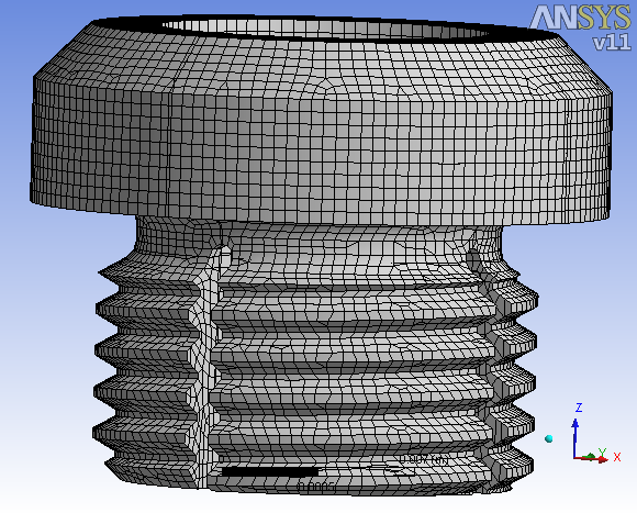

Ich hab ne Frage zu einem Vernetzungsproblem. Wie würdet Ihr die Chancen für einen unerfahrenen ANSYS-Anwender bewerten, die Schraube im Anhang mit HEXA Elementen zu vernetzen? Ich habs mit Hypermesh versucht, klappt aber nicht. Und Hypermesh kenn ich egtl ziemlich gut. Ich muss eine Spannungsbewertung für meine Dipl.-Arbeit machen.
Denkt Ihr das es mit ANSYS 11 gut möglich ist?

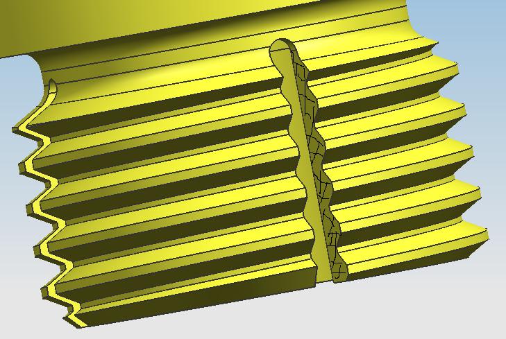

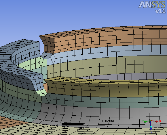

So, ich habe ein bißchen rum probiert. Anbei das Bild. Das Netz gefällt mir nicht so gut. Ich würde gerne manuell den Kanten eine Elementzahl vorgeben. Wie mach ich das mit Ansys?

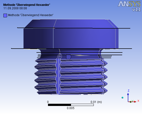

Desweiteren würde ich die Geometrie aufteilen, also schneiden. Im zweiten Bild habe ich mal die Bereiche gekennzeichnet an denen ich schneiden würde. Könntet Ihr mir sagen wie ich mit Ansys WB schneide?

So, ich hab das Schneiden nun hinbekommen. Ich habe erst den ober Teil der Schraube (Kopf und Freistich) vernetzt. Hat auch gut geklappt mit Sweep. Allerdings sind meine Elemente scheinbar nicht verbunden. Im Bild ist's gut zu erkennen. Muss ich vor dem vernetzen noch irgendwas machen?

Wie kann ich denn die Netze verbinden? Muss ich beim Vernetzen schon was einstellen?

H@llo,
Einzelteile die du zerschnitten hast im DESIGN MODELER in eine "Bauteilgruppe" zusammenfassen!
Schnitte bleiben zwar erhalten, aber das Bauteil wird zusammenhängend vernetzt!
