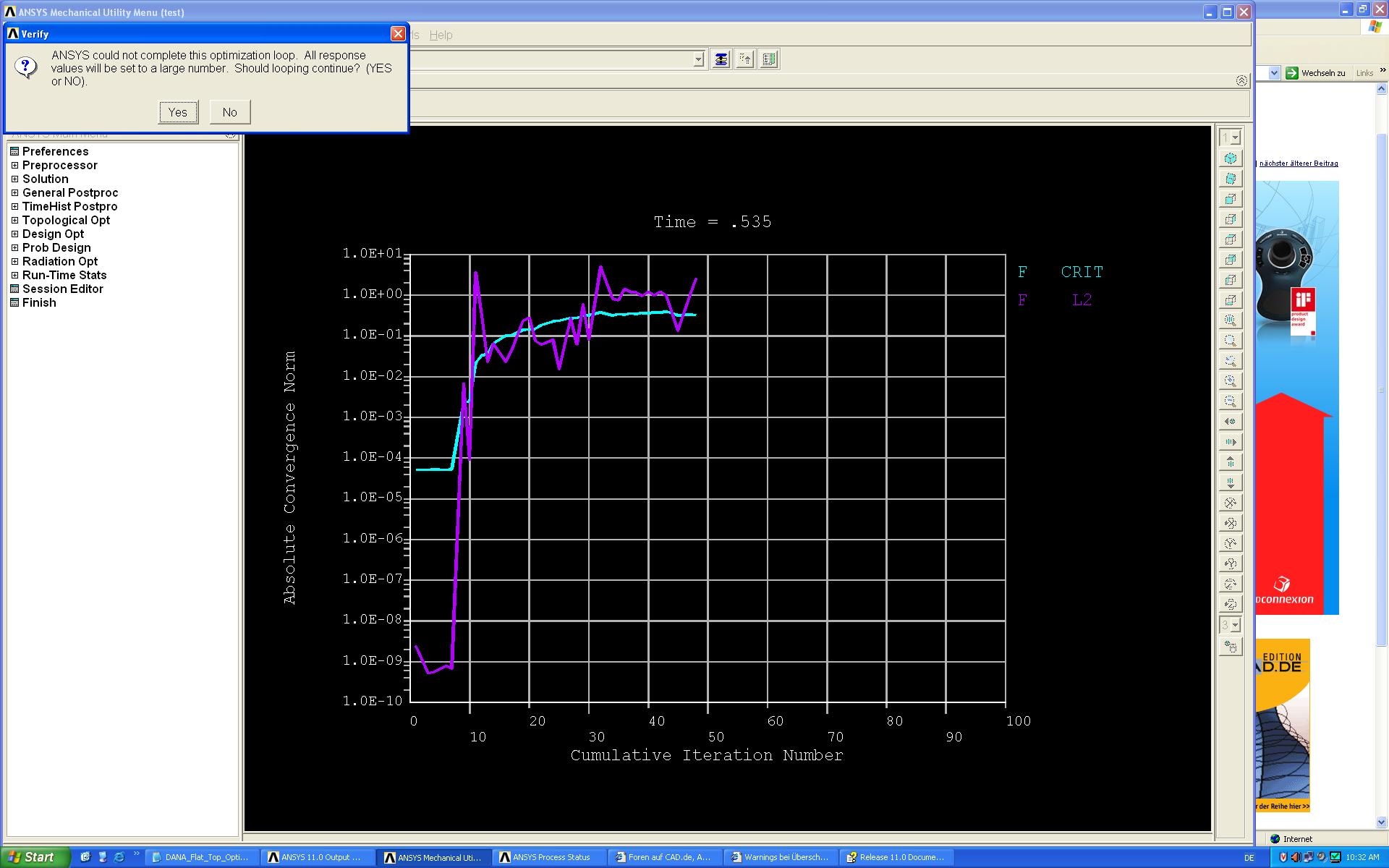

ich habe eine Frage, wie man ein Abfragefenster automatisch ausblenden bzw. beantworten kann. Das besagte Fenster ist im Anhang zu sehen.
Was ich mache ist folgendes. Ich habe ein strukturmechanisches Modell parametrisch aufgebaut. Über eine Optimierungsschleife lasse ich die Variablen in einem bestimmten Fenster veränderbar, um gewisse Ausgangsgrößen zu optimieren. Bei bestimmten Parameterkombinationen findet ANSYS nun keine Lösung und fragt dann ab, ob mit dem nächsten Zyklus begonnen werden soll.
Dies ist etwas hinderlich, da die Rechnung erst fortgeführt wird, wenn ich hier auf Yes klicke. Schön wäre es, dies automatisch geschehen zu lassen, sodass die Schleife auch über Nacht zuende laufen kann.
Hat jemand eine Idee oder so etwas schon mal gemacht?

ich möchte an obige Frage eine Frage gleicher Natur anhängen: Weiß jemand eine Möglichkeit, die Fehlermeldung "Solution not converged at time ... Run terminated." automatisch beantworten zu lassen?
Vielen Dank und viele Grüße

hi,
grundsätzlich macht ein batch run keine meldungen.
In der GUI lassen sich die Meldungen mit dem
/uis,msgpop
beinflussen. Obs in dem jeweiligen fall hilft weiß ich nicht.
==> Ausprobieren
