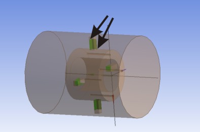

habe folgendes Problem, ich möchte im Designmodeler, eine gekrümmte Oberfläche erstellen. Dazu habe ich drei Zylinder gezeichnet die ineinander verschachtelt sind, diese werden voneinander substrahiert (mit boolschen Operationen), sodass drei Volumenkörper übrigbleiben. der mittlere Hohlzylinder wird gelöscht.
Nun sollen diese beiden Zylinder von zwei kreuzweise angeordnenten Stangen durchdrungen werden,soweit sogut. Mich interessieren nur die Abschnitte der Stangen die sich zwischen den Zylindern befinden. Aber die Objekte sollen später verschiedene Materialien zugewiesen bekommen, sonst gänge es mit Vereinigen, Aber sokommt nur die Operation Schnittmenge in Frage, die zeichnet mir die Kontaktstellen (siehe Grafik mit Pfeilen) aber plan und nicht gekrümmt.
Kennt Ihr eine Lösung oder vielleicht gibt es auch einen ganz anderen Weg?
Danke MfG jojo

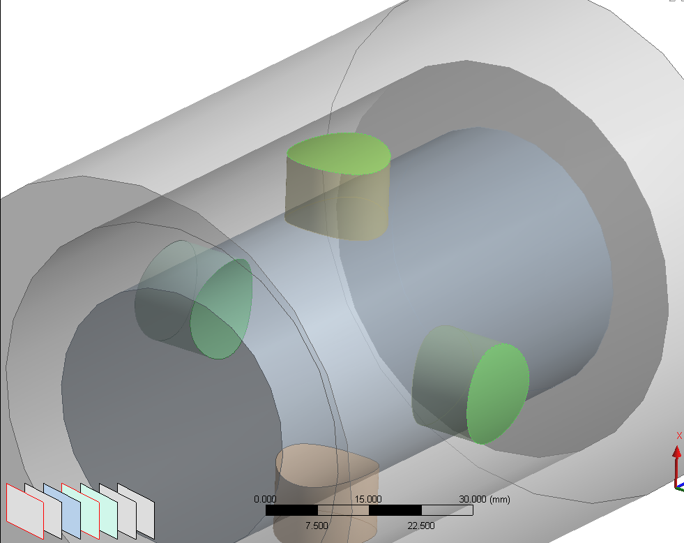

hi,
wenn ich dich richtig verstanden habe, sollte es so gehen (file).
im Prinzip eine extrusion mit der Verlängerungsoption "bis Oberfläche" und dann als Muster vervielfältigt
