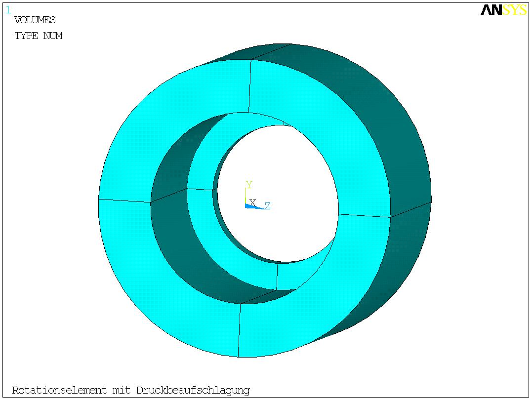

Volume 9 has invalid topology for mapped brick meshing
Diese Fehlermeldung ist nicht weiter schlimm, bedeutet nur, dass Du Dein Volumen nicht "mapped" vernetzen kannst. Ein freies "free" Netz sollte sich aber erstellen lassen.

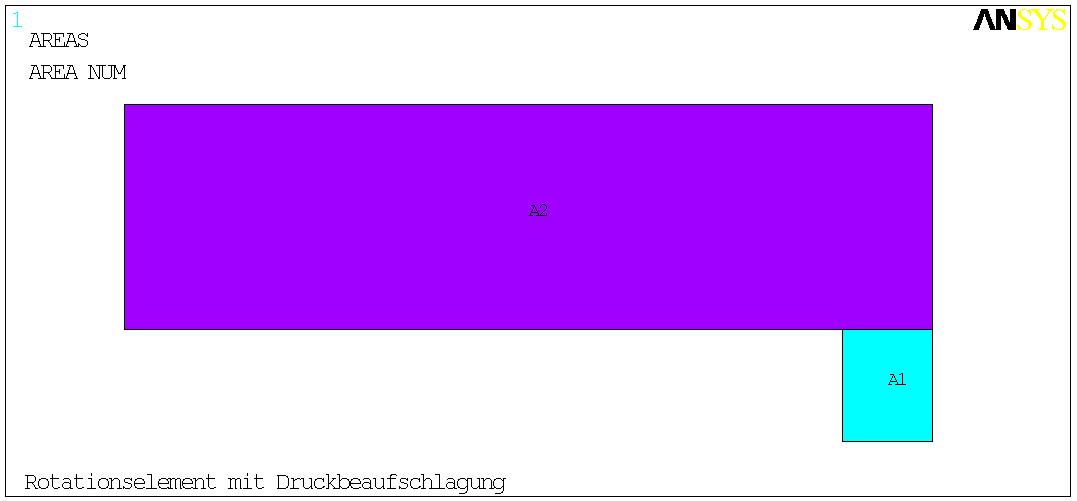

Eingabe_21_07_08.txt
also ich habe jetzt zwei Bilder und die File reingestellt.
Das erste zeigt die Areas die ich erstellt habe und dann rotieren lasse.
Das zweite die erstellten Volumen.
mfg Uwe

Vernetz doch zuerst das Flächenmodell mit einem entsprechenden 2D-Elementtyp (z.B. plane 42 oder so).
Anschließend dann z.B. 3D-Elementtyp brick 45 erstellen.
Diesen Elementtyp dann unter Preprocessor => Attributes define => Default Attributs => Elementtyp Number: hier 2 eingeben für brick 45.
==> Alle jetzt erzeugten Elemente werden als quaderförmige Volumenelemente ausgeführt.
Eventuell muß noch die Anzahl der zu erzeugenden Volumenelemente festgelegt werden. Preproc => Meshing => Sizecontols => Global Size => Number of element divisions.
Jetzt kann das Flächenmodell zu einem Volumenmodell rotiert werden.
Anschließend noch aclear,all , um das Netz mit den 2D-Elementen zu löschen.
