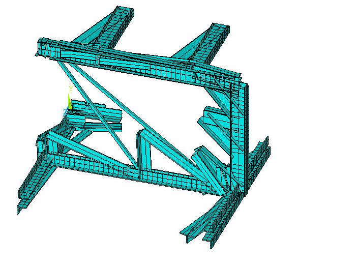

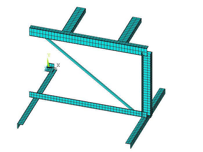

Hallo Experten,
leider stehe ich gerade auf dem Schlauch.
Die in Bild Halbmodell dargestellte Struktur aus Beam188 und Link8 soll an der y-z-Ebene gespiegelt werden.
NSEL,ALL
NSYM,X,ALL
spiegelte mir dann auch die Knoten richtig.
Mit ESYM kam ich nicht weiter, das Ergebnis ist in "Bruchmodell" zu sehen.
Was mache ich falsch? Kann es an den Orientierungsknoten liegen die für beam188 erforderlich sind?
Danke für jeden Tipp!
Helmut

Du musst einen grösseren Offset für die Nummerierung eingeben.
z.B wenn die höchste Knotennummer bzw Elementnummer in Deinem Halbmodell 1000 ist, gib im Offset 2000 an:
NSYM,X,2000,ALL
ESYM,X,2000,ALL
Grüsse, Torsten
