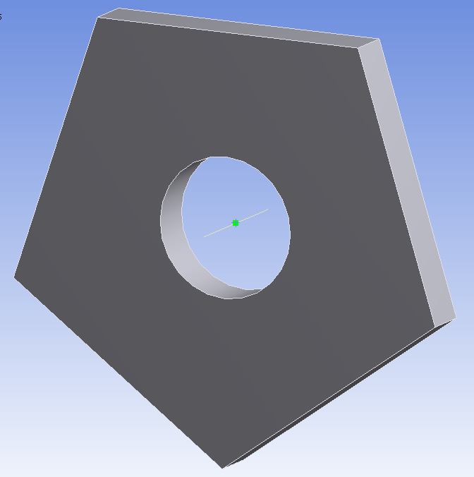

Ich stehe grade etwas auf dem Schlauch.. Ich möchte eine Welle durch ein Stab- oder Balkenelement idealisieren, dass mir Torsion überträgt. ANSYS Workbench stellt mir zur Vernetzung eines Linienelements Beam188 zur Verfügung.
Spanne ich den Balken auf der einen Seite ein und belaste ich ihm mit einem Torsionsmoment, kann ich das Moment zwar als Momentenreaktion ablesen, aber an Verschiebungen oder Spannunngen zeigt er mir nichts an..
Funktioniert die Idealisierung jetzt oder nicht? Ich bin verwirrt...
Und wie verbinde ich den Balken mit meiner Nabe, die aus Solids besteht? Wo gibts hier Master- und Slave-Knoten?

Leider komme ich mit dem gefundenen Makro nicht ganz klar. Zu früh gefreut...
Das Linienelement soll meine Welle werden, die Torsion auf die Scheibe übertragen soll. Wie koppel ich in WB die Kreisfläche des Fünfkants an den markierten Punkt das Balkens?
In einem CP Befehl muss ich ja die einzelnen Knoten angeben. Muss ich die Knoten der Kreisfläche zu einer Kompoonente zusammenfassen und kann darauf CP anwenden?
Bzw. wie bekomme ich die Elementnummern raus, die ich in dem Makro von CADFEM eingeben soll?
