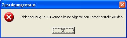

Juhu, ich  bin nicht allein
Aber leidet bietet Inventor keinen Parasolid-Export...
Die Fehlermeldungen hier sind ganz schön versteckt, hab sie grad erst entdeckt...
Die Körper seien zu groß für das Größenfeld vom DM. Das ist aber einen KubikKILOmeter groß... Und so groß is mein Modell ja nun nich..

Das mit anderen Importdateien funktioniert leider auch nicht...
Trotzdem komme ich dem Fehler näher, das Bauteil scheint an sich zu kompliziert zu sein.. Wenn ich ein paar Rundungen im Inventor unterdrücke und dann in DM einlade, klappt es.
Naja, wenn zwei Zicken aufeinander treffen. IV: "20mm Rundung? Nöööööö, kann ich nicht. 19,9999999999mm? Ja, gerne" ANSYS scheint da auch nicht anders zu sein.

erstellt am: 07. Jul. 2008 14:08    Editieren oder löschen Sie diesen Beitrag!  <-- editieren / zitieren -->   Antwort mit Zitat in Fett Antwort mit kursivem Zitat    Unities abgeben: 1 Unity (wenig hilfreich, aber dennoch)2 Unities3 Unities4 Unities5 Unities6 Unities7 Unities8 Unities9 Unities10 Unities
Sooo, das mit den Bauteilen hab ich ja jetzt geschafft.
Aber plötzlich meint ANSYS WB ein paar Flächen vergessen zu wollen. Einfach nicht da
Hat jemand sowas schonmal gesehen? Dazu erscheint die Fehlermeldung aus dem Anhang.
