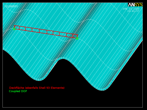

Hallo ich möchte ein Schallen-Element auf seiner Deckfläche mit einem anderen Schalen-Element verbinden. Wie könnte man das am Besten machen?
Hintergrund: Gedacht ist es für eine Analyse einer Wellpappe, bei dem ich die mittlere Welle mit den Deckflächen verbinden möchte.

Falls ein auftrennen zu berechnen ist:
Cohesive Zone Elemente dazwischen. Mit dem entsprechenden Materialgesetz nach Xu und Needleman (Klebepotenzial) kann man nun die Verklebung einbeziehen.
Falls alles starr zusammenhängen soll einfach Knoten mergen.
Oder Section an der Stelle entsprechend einstellen.
oder per MPC-Kontakt mit entsprechendem Offset.
oder MPCs direkt erzeugen
oder oder

Na es soll ersteinmal ohne Klebeverbindung sein. MPC-Kontakt hat wohl was mit dem Contact-Manager zu tun, auch wenn ich nicht weiß was das heißt. Schön wäre eine direkte starre Verbindung zwischen den Berührungspunkten. Welche Knoten sollte ich denn deiner Meinung nach mergen? Und wie meinst du das mit "Section an der Stelle entsprechend einstellen"?
Vll könntest du mir mal ein kleiner Bsp. zeigen!
PS: ich habe einmal ein Bild eingefügt, das zeigt, wo ich die Shell-Elemente miteinander verbinden möchte. Ich sehe das Problem darin, dass sich die Nodes der einzelnen Lagen nicht decken und ich somit die DOF nicht auf üblichem Weg (zumindest den mit Bekannten) verbinden kann.

Gut habe eine Lösung gefunden, ich verbinde zwei sich gegenüberliegende Knoten mittels cerig, damit werden die kinematischen Zwangsbedingungen von dem einen auf den anderen Knoten übertragen.
Problem ... selbst gelöst.
