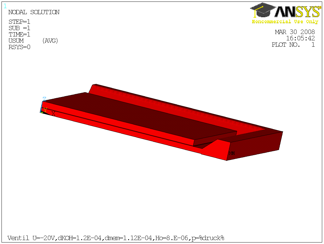

nocheinmal eine kurze Frage zu einer automatisierten Pfadausgabe in einer *Do-Schleife.
Ich gebe mit folgendem Konstrukt:
*Do,,,  ! Schleife um Geometriegenerierung und Parametervariation, etc. nicht von Interesse
*CFOPEN,%d_mem_koh%_%h_0%_%spannung%V_%druck%Pa,txt
/output
PADELE,all
PATH,W,2,500,1000
PPATH,2,,0,l_mem,h_0,0,
PPATH,1,,0,0,h_0,0,
PDEF,defl,U,SUM,NOAV !AVG
*del,,prm_,,nopr ! deletes old array - avoids warning message
paget,patharray_,table
*VWRITE,patharray_(1,2),patharray_(1,5)
(F17.15,' ',F17.15,' ',)
pdef,clear
*CFCLOS
*ENDDO
Die Biegelinie einer Siliziumstruktur aus, leider bekomme ich nach Variation der GEometrieparameter nur einen Pfad ausgegeben, nämlich den 1ten und den letzten Pfad der Schleifenausführung. Woran liegt das?
Normalerweise sollte bei jeder neuen GEometrie/Vernetzung und Berechnung dann auch die neuen Pfaddaten in eine Datei gespeichert werden...
Im angehängten Bild ist noch ein Effekt zu sehen, denn teilweise bekomme ich keine Ergebnisse der berechneten Struktur. Wie man sieht ist keine Auslenkung an der Struktur zu sehen, obwohl bei den Eingangsgeometrieparametern eine Auslenkung zu sehen sein müsste.
Der Quellcode ist etwas lang und unübersichtlich, deshalb habe ich ihn weggelassen. Vielleicht hatte ja jemand zuvor schon einmal das Problem?

Wird den das alte Modell, und wenn ja wie, für den nächsten Lauf gelöscht und wie wird die Laufvariable erhalten? Die Anweisungen parsav und parres habe ich nicht gesehen.

Hallo Wosch
Also das alte Modell wird mittels:
allsel
finish
/prep7
vclear,all
aclear,all
lclear,all
kclear,all
vdele,all,,,1
adele,all,,,1
ldele,all,,,1
kdele,all,,,1
*ENDDO
*ENDDO
*ENDDO
gelöscht. Das funktioniert eigentlich auch so normalerweise....
Wozu brauche ich denn parsav oder parres? Ich schiebe doch lediglich die Werte aus dem array in ein File. Komisch ist auch, dass ich teilweise halt kein Ergebniss bekomme, wo es eigentlich eine sinnvolle Lösung geben müsst (s.Bild)!
Danke und Grüße,
Thomas

Ja richtig, so geht das auch. (Mit parsav und parres könnte dasselbe mit vielleicht weniger Anweisungen gemacht werden.)
Also ist das schon so in Ordnung.
Der Fehler kann vielleicht nur gefunden werden, wenn die Programmstücke einzeln (und nicht in der Schleife) getestet werden. Und danach  Schleife mit zwei Durchläufen testen!

erstellt am: 30. Mai. 2008 15:12    Editieren oder löschen Sie diesen Beitrag!  <-- editieren / zitieren -->   Antwort mit Zitat in Fett Antwort mit kursivem Zitat    Unities abgeben: 1 Unity (wenig hilfreich, aber dennoch)2 Unities3 Unities4 Unities5 Unities6 Unities7 Unities8 Unities9 Unities10 Unities
also ich hab mit 2 Schleifendurchläufen der einen *Do-Schleife getestet und konnte keinen Fehler feststellen. Ich habe noch einige Element-Shape Warnings, aber die sollte ja die Ausgabe nicht behindern.
Leider läuft die Ausgabe der Pfaddaten nicht in der verschachtelten Schleife, ich nehme auch an, dass die "Fehlberechnungen" an der Schleifenverschachtelung liegt.
Normalerweise führe ich 3 Do-Schleifen aus.

erstellt am: 02. Jun. 2008 16:29    Editieren oder löschen Sie diesen Beitrag!  <-- editieren / zitieren -->   Antwort mit Zitat in Fett Antwort mit kursivem Zitat    Unities abgeben: 1 Unity (wenig hilfreich, aber dennoch)2 Unities3 Unities4 Unities5 Unities6 Unities7 Unities8 Unities9 Unities10 Unities
Also die Schleife läuft jetzt normal und auch die Ausgabe des Knotenverschiebungsarrays läuft.
Ich habe die abgeänderte Versionen unten angehängt:
!-------------------------------------TEST-läuft------------------------------------------
PATH,W,2,500,1000
PPATH,1,,0,0,h_0,0,
!pdef,clear
/output,%d_mem_koh%_%h_0%_%spannung%V_%druck%Pa,txt
*del,,prm_,,nopr
PADELE,all
*CFCLOS
Vermutlich lag es an dem nicht gelöschten Pfad...
