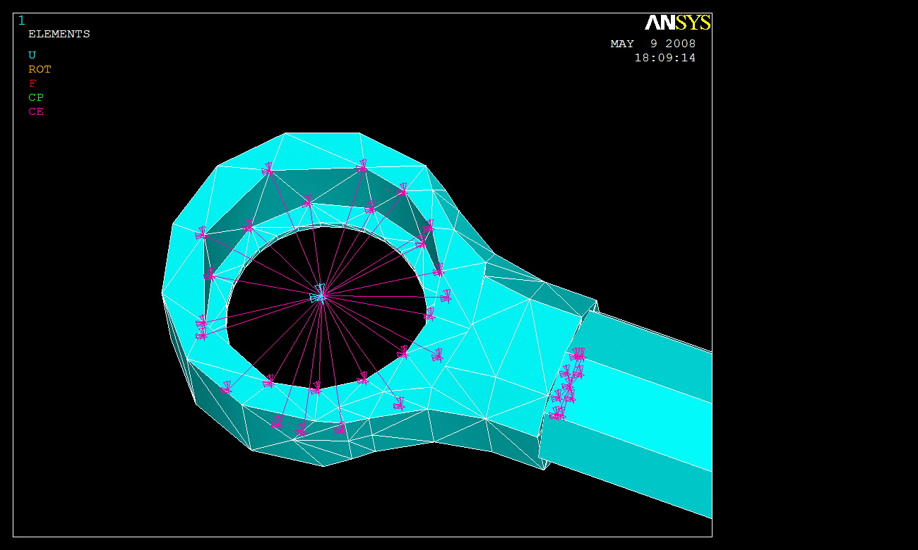

ich muss ein Kugegelenk-Lager modellieren und habe im Zentrum der Kugelkopf-Pfanne einen Knoten erstellt. Anschließend habe ich mit CERIG Knoten der Pfanne mit dem Knoten im Zentrum verbunden. Zur Darstellung der Lagerfreiheitsgrade habe ich die Translationen am zentralen Knoten gesperrt. (siehe Screenshot)
Beim Lösen des Modells tauchen Fehlermeldungen hinsichtlich der "constrained equiatione" auf, dass der Knoten im Zentrum ungenutzt sei. Eine Lösung ist nicht möglich...
Kann mir vielleicht jemand helfen???

Ich bin mir nicht ganz sicher, aber ich glaub Du mußt dem Masterknoten noch einen Elementtypen Mass21 oder so zuweisen.

@ich001
Danke für die Info...du hattest Recht!!!
