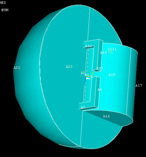

Danke Wosch nochmal für das Beispiel.
Hat mir weitergeholfen. Allerdings kann ich bei mir keine Symmetrien zu Nutze machen(Oder??), da es sich in meinem Fall um einen Flächeninduktor(siehe Momentaufnahme oben) handelt und dort  die Geometrische Form von entscheidender Wichtigkeit ist. Wie könnte ich es in eine einfachere 2-D Problemstellung überführen???
Jedenfalls habe ich es in der Uni mit der 3-D Problemstellung versucht. Bei der harmonischen Berechnung zeigte sich folgender Fehler.
-> " Element (1 bis 4)  is an improperly connected degenerate brick element. The database may be corrupted at this point. To proceed, clear the current mesh and create a new one or try to resume....."
ET,1,solid97,1 !Flächeninduktor
ET,2,solid97,1 !Probe
!ET,3,SOLID97  !Luft
ET,4,INFIN111  !Randelment
MSHKEY,0      ! Use  free meshin
MSHAPE,1,3d  ! Use hexahedra 3-D
esize,1.5
vmesh,all
allsel
Leider bin ich jetzt mit der Vernetzung überfragt?
Wäre sehr nett, wenn diese zwei Fragen beantworten könnten.
Danke Wosch

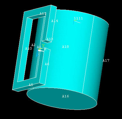

erstellt am: 06. Mai. 2008 19:24    Editieren oder löschen Sie diesen Beitrag!  <-- editieren / zitieren -->   Antwort mit Zitat in Fett Antwort mit kursivem Zitat    Unities abgeben: 1 Unity (wenig hilfreich, aber dennoch)2 Unities3 Unities4 Unities5 Unities6 Unities7 Unities8 Unities9 Unities10 Unities Nur für da29 10 Unities + Antwort hilfreich
Bezüglich Symmetrie: Da zwei geometrische Symmetrien vorhanden sind (allerdings nicht im Strom) kann man später untersuchen, ob auch ein Viertel der Geometrie für das Modell ausreicht. Zu Beginn würde ich die gesamte Geometrie ins Modell nehmen.
(Mir fällt auf: 1. Im Bild sind Zylinder und Induktor gleich lang: Ist das wirklich so? 2. Ich hätte erwartet, dass der Induktor gebogen ausgeführt wird, damit er näher an der Zylinderoberfläche liegt.)
Es macht sich gut, die stromführenden Bereiche möglichst mit Hexaedern zu vernetzen. Dazu kann die oberflächenahe Schicht als Extravolumen modelliert werden.
Ist das wirklich eine Fehlermeldung oder nur eine Warnung. Es scheint ein Vernetzungsproblem zu sein. Man sollte nachsehen, an welcher Stelle das auftritt und das Rechenergebnis (Temperatur) an dieser Stelle in Relation zur Umgebung betrachten und beurteilen. Ich vermute: man kann damit leben.

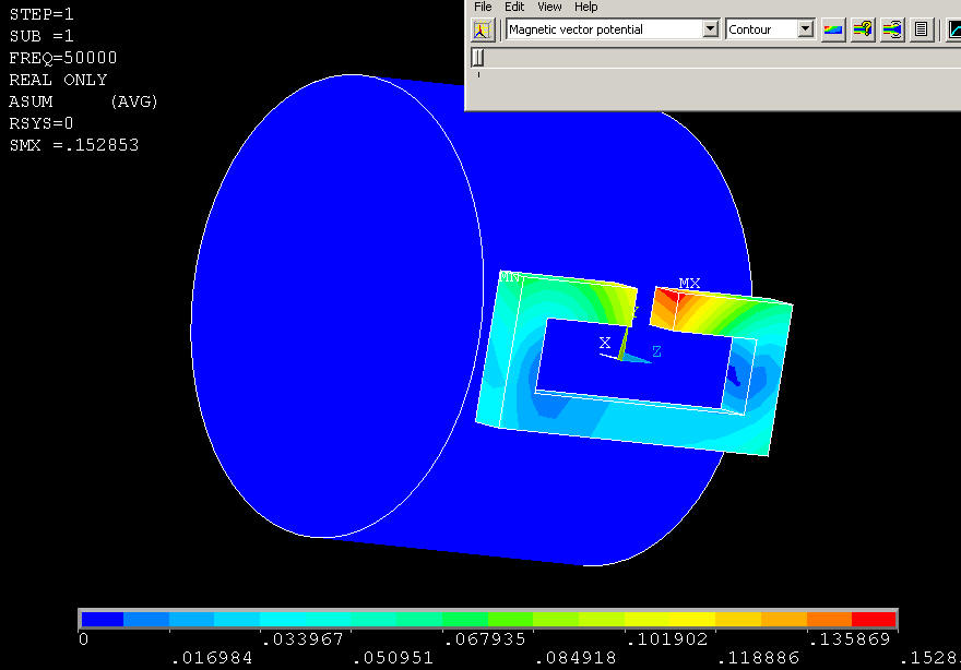

erstellt am: 11. Jun. 2008 11:11    Editieren oder löschen Sie diesen Beitrag!  <-- editieren / zitieren -->   Antwort mit Zitat in Fett Antwort mit kursivem Zitat    Unities abgeben: 1 Unity (wenig hilfreich, aber dennoch)2 Unities3 Unities4 Unities5 Unities6 Unities7 Unities8 Unities9 Unities10 Unities
Der Induktor ist für die Versuche bewusst nicht der Form des Bauteils angepasst.
Die Fehlermeldung bei der Vernetzung konnte ich auch soweit  eliminieren.
Ich habe soweit das Modell versucht zu simulieren, jedoch bekomme ich keine Results jheat etc. für die harmonic solve. Bin gerade Ratlos.
Kann es vielleicht an der falsche Elementtyp, keyoptions oder Vektorpotential gleich null liegen. Wie sollten die Elemente gewählt werden?
In diesem Fall wird auch noch ein Fehler gezeigt.
*** ERROR ***
There are elements with positive electric charge and current conduction
reaction solutions for the VOLT degree of freedom in the model.  This
analysis is not valid.
Ich habe doch im Induktor DOF volt.
!-----Habe folgende Elemente definiert---------------------
ET,1,Solid97  !Induktor
keyopt,1,1,1  !Freihaeitsgrad Az und volt Vektorpotential
ET,2,Solid98  !Probe
keyopt,2,1,0  ! Freiheitsgrad UX, UY, UZ, TEMP, VOLT, MAG
ET,3,SOLID97  !Luft
keyopt,3,1,0  !Freiheitsgrad AX, AY, AZ  static domain, source domain
ET,4,INFIN111  !Randelment an der Probe
KEYOPT,4,1,1  ! Freiheitsgrad Az Vektorpotential  !
Wo sollte das Vektorpotential gleich null gesetzt werden??

wosch
Elektrotechniker im Ruhestand
Sehen Sie sich das Profil von wosch an!   Senden Sie eine Private Message an wosch  Schreiben Sie einen Gästebucheintrag für wosch
Beiträge: 2607
Registriert: 16.12.2004
Rechne zuerst ein Problem nach, für das Du eine analytische Lösung kennst.
erstellt am: 13. Jun. 2008 19:00    Editieren oder löschen Sie diesen Beitrag!  <-- editieren / zitieren -->   Antwort mit Zitat in Fett Antwort mit kursivem Zitat    Unities abgeben: 1 Unity (wenig hilfreich, aber dennoch)2 Unities3 Unities4 Unities5 Unities6 Unities7 Unities8 Unities9 Unities10 Unities Nur für da29 10 Unities + Antwort hilfreich
was sofort auffällt:
- für Luft kein rsvx vorgeben, aber für Leiter und Probe
- bei 3D Stromspeisung muss Stromeintritt und Stromaustritt vorgegeben werden
Vermutlich gibt's noch ein paar kleinere Mängel. Solche sollte man an einer stark vereinfachten Geometrie heraus finden.

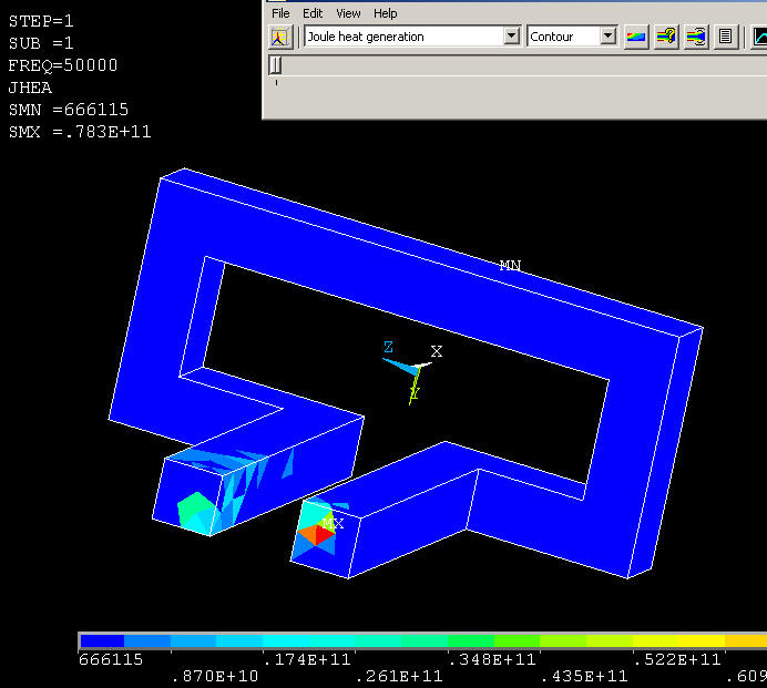

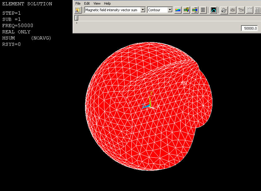

da29
student
Sehen Sie sich das Profil von da29 an!   Senden Sie eine Private Message an da29  Schreiben Sie einen Gästebucheintrag für da29
Beiträge: 12
Registriert: 10.04.2008

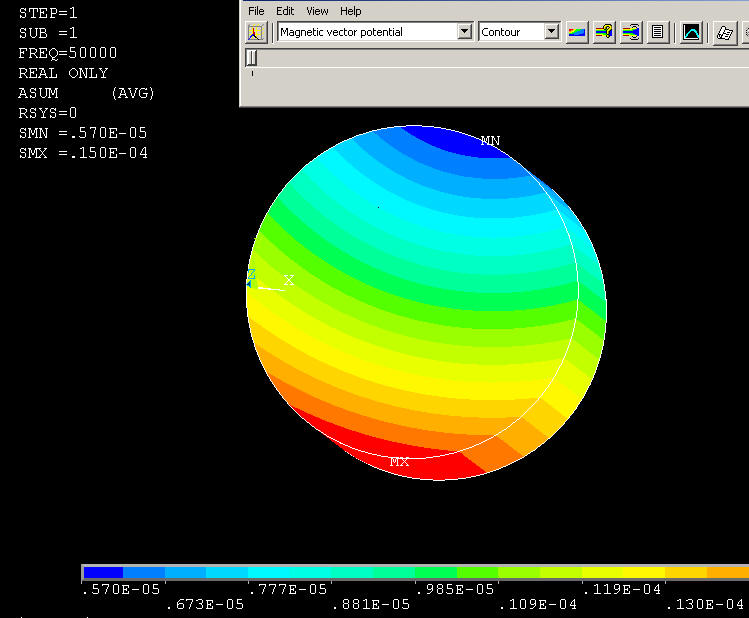

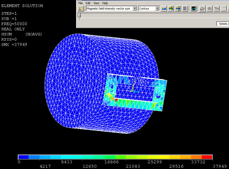

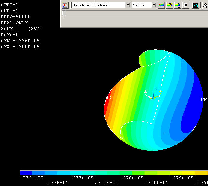

erstellt am: 16. Jun. 2008 18:23    Editieren oder löschen Sie diesen Beitrag!  <-- editieren / zitieren -->   Antwort mit Zitat in Fett Antwort mit kursivem Zitat    Unities abgeben: 1 Unity (wenig hilfreich, aber dennoch)2 Unities3 Unities4 Unities5 Unities6 Unities7 Unities8 Unities9 Unities10 Unities
Hallo Wosch
Habe die Korrekturen vorgenommen. Hier nochmal der wesentliche Inhalt.
Habe in der Probe, Induktor,Luft, (cp,1,az,all vector magnetic potentials) gesetzt. Habe ich das soweit richtig gemacht??siehe unten
Es entsteht ein magnetic vektor (foto6_magn_)potential in der Probe, jedoch kein jheat (foto5_jhea).Irgendwo scheint noch ein kleiner Fehler zu sein. Wäre nett, wenn sie ihn finden würden.
et,1,solid97,1        !Spule
et,2,solid97,0        !Probe
et,3,solid97,0        !Luft
et,4,infin111,1,0    !Randelment an der Probe

mp,kxx,1,44.024      !Wärmeleitfähigkeit
mp,kyy,1,44.024
mp,kzz,1,44.024
mp,c,1,460            !Spez. Wärmekapazität
mp,dens,2,7860
MPTEMP,1,0
MPDATA,MURX,1,,1      !rel. Permeabilit?t:1
MPDATA,RSVX,1,,1/56e3 !spez.wiederstand
!Luft Kugel  V3-------------------------------------------------
MPTEMP,1,0
MPDATA,MURX,3,,1    !rel. Permeabilit?t:1
MPDATA,RSVX,3,,1e9  !spez.wiederstand: 1e9
!!-----------------------Induktor_Eigenschaften_zuweisen--------------------
vsel,s,,,2
vatt,1,1,1    !VATT, MAT, REAL, TYPE, ESYS Eigenschaften übergeben
allsel
!!---------------------Probe_Eigenschaften_zuweisen---------------------
vsel,s,,,1
vatt,2,2,2
allsel
!! Luft      -------------(frei flaeche )
vsel,s,,,3
vatt,3,3,3
allsel
!- Fahne_setzen ------------------------
csys,0
vsel,s,,,1                    !Selektieren des Volumens 1 (Probe)
aslv,s,all
aplot
asel,r,loc,z,0,Länge_probe/2  !Die Stirnflächen werden unselektiert
nsla,s,all              !Selektieren der Knoten aus den Mantelflächen
SF,ALL,INF              !Fahne setzen
allsel
!!------Randelement-------------------------------
vsel,s,,,2                !Selektieren Volumen Induktor
nslv,s,all                !Selektieren der Knoten aus Volumen Induktor
cp,2,volt,all            !Freiheitsgrad Induktor
cp,1,az,all
allsel
vsel,s,,,1              !Selektieren Volumen Induktor
nslV,s,all              !Selektieren der Knoten aus Volumen
Induktor
cp,1,az,all
allsel
vsel,s,,,3                !Selektieren Volumen Induktor
nslV,s,all                !Selektieren der Knoten aus Volumen Induktor
cp,1,az,all
allsel
vsel,s,,,2              !selektieren des Volumen Induktor
aslv,s,all
asel,r,loc,x,-lange
asel,u,loc,z,0,1        !Flächenselektion
nsla,s,1                !Selektieren der Knoten aus der Fläche
sf,all,mci,-1            !Stromrichtung
*get,knr1,node,0,num,max
f,knr1,amps,strom        !Belastung der Knoten mit Strom
allsel                  !Alles Selektieren
aslv,s,all
asel,r,loc,x,-lange
asel,u,loc,z,0,-1 !Flächenselektion Anschlusssfläche links selektieren
nsla,s,1                !Knoten aus Anschlussstelle selektieren
sf,all,mci,+1            ! Stromrichtung
*get,knr2,node,0,num,max
f,knr2,amps,-strom      !Stromaustritt
allsel
