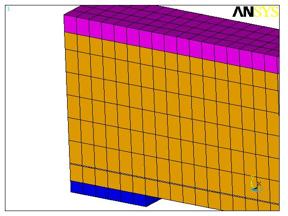

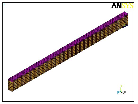

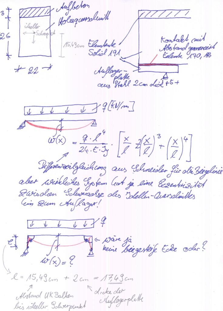

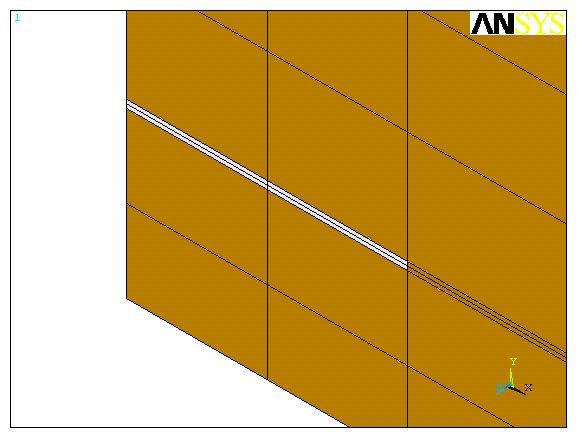

Vielleicht hilft ja das Bild im Anhang das Problem zu verdeutlichen.
Wenn ich jetzt die Verschiebungen der jeweiligen Balken (im ideellen Schwerpkt) mit den Werten aus der Differenzialgleichung vergleiche, sind die Werte identisch! Jedoch weisen die Auflagerkräfte sehr große Unterschiede auf. Bei Vorgabe der Belastung (Flächenlast mit sf) ist die Auflagerkraft ca. 11 kN, aber bei Vorgabe der äquivalenten Verschiebung im Schwerpunkt sind nur 4 kN vorhanden.
Vschiebungen und Spannungen sind aber gleich....????????

2. Ja es ist ein Rechteckquerschnitt, aber mit seitlich eingeschlitzten CFK- Lamellen.
3. Ja es muss ein Auflager an Unterkannte Zwecks Schubauswertung
4. Es sind gelayerte Elemente für Failure- und Tsai-Wu Criterium
