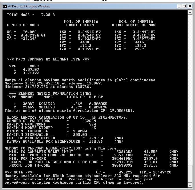

Hallo liebe Gemeinde.
Ich untersuche im Rahmen meiner Studienarbeit ein relativ großes Modell (ca. 600000 FHG).Eigentlich arbeite ich mit IDEAS,aber meinen Betreuer interessiert es,ob ANSYS die gleichen EW ausspuckt wie IDEAS.Daher habe ich mir von IDEAS eine .dat Datei exportiert und diese in ANSYS eingelesen.Wenn ich die Rechnung starte steht folgendes im Output Window (siehe Anhang).Die Rechnung wird immer abgebrochen.
Was kann ich dagegen tun??
Vielen Dank schonmal.

Ich glaube Du mußt die Lösungsmethode umstellen.Im Moment ist bei Dir das Block-Lancos-Verfahren eingestellt.
Schalte dochmal auf das Subspace-Verfahren um. Die Rechenzeit wird sich jedoch massiv verlängern.
Umstellen kannst Du über Solution=>Analysis Options usw.
Wo genau solltest Du mal in der Hilfe nachschauen. Mehr kann ich Dir da auch nicht sagen.

Das kann doch nicht der Punkt sein.Bei IDEAS habe ich ebenfalls Block Lanczos und es läuft ohne Probs.

Bei der Subspace-Methode erfolgt eine andere Auslagerung der Dateien.
Dann schau Dir mal genauer die Rechnervoraussetzungen an.
Vielleicht hat der Arbeitsspeicher zu wenig Speicher.
Weiter wüßte ich jetzt aber auch nicht.

8GB zu wenig??
Hat sich aber grad erledigt,kurioserweise hat er es grad durchgerechnet
