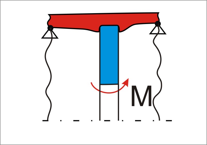

Hi Leute,
ich habe folgendes Problem. Ich habe ein Rohr in welches eine Scheibe eingebracht ist, welche durch lokale Aufdickungen des Rohres fixiert wird (Formschluss) (siehe Anhang). Beides soll aus CFK bestehen und möglichst mit shell 181 (orthotrope Materialeigenschaften) abgebildet werden. Die Scheibe wird einer Momentenbelastung (nicht rotationssymetrisch!) ausgesetzt und das Rohr ist an den Enden fest eingespannt. Ziel der Berechnung ist die Ermittlung der erforderlichen Wandstärken, sowie auch eine grobe Dimensionierung des Hinterschnittes mit der Zielstellung einer ausreichenden Festigkeit.
Wie könnte ich jetzt den Bereich des Hinterschnittes abbilden (wobei ich durchaus auch an Ergebnissen in diesem Bereich interessiert bin).  Evt. lokal mit Volumenelementen? Was wäre da das Pendant zu Shell181?
Danke für eure Hilfe
Christian

Für diesen Anwendungsfall sollten Sie SOLSH190 nutzen. Ev. mehrere Lagen aufbauen.
Falls Sie weitere hilfe benötigen schreiben Sie einfach
