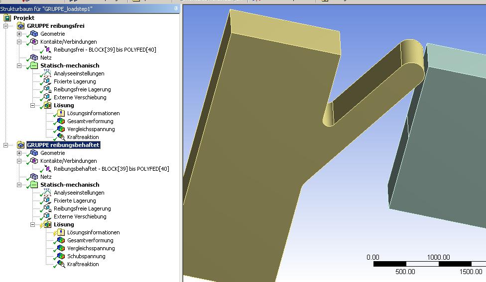

habe leider noch fast keine Erfahrung mit Kontakten in Ansys WB. Ich will ienen reibungsbehafteten Kontakt erstellen. Einer der Körper kann als "starr" angesehen werden. Mit automatisch erkennen werden tats#ächlich die gewünschten Kontaktflächen erknnt. Jedoch bekomme ich - egal was ich "herumfrickel" keinen grünen Haken an den Kontakt sondern immer nur das Fragezeichen. Bei Lösungsversuch kommt dann "ungültiger Kontakt". Kann doch nur ne Kleinigkeit sein, weiß jemand von Euch weiter. Besten Dank!

mit der Automatischen Kontaktfindung von Ansys WB habe ich keine so guten Erfahrungen gemacht. Teilweise kommt es da vor, dass für jede Kontaktfläche ein einzelner Kontakt erstellt wird, so dass der Feature-Baum ziemlich aufgebläht und unübersichtlich wird. Auf der anderen Seite kann es auch vorkommen, dass Kontaktbereiche nicht gerade sinnvoll zusammengefasst werden. Deshalb erstelle ich meine Kontakte meistens per Hand.
Bei deinem Kontaktproblem kann ich jetzt nur raten, da wäre ein Screenshot nicht schlecht gewesen. Klicke mal einen Kontakt an, sind da Kontakt und Ziel definiert? Ich habe das Fragezeichen dort eigentlich nur, wenn die Kontakt- und Zielgeometrie nicht oder falsch definiert ist.

vielen Dank! ich habe jetzt so einiges rumprobiert und auch die Kontakte hinbekommen. Die Rechnung konvergierte dann beim reibungsbehafteten Kontakt nicht und beim reibungsfreieb Kontakt kam es zu Durchdringungen. Jetzt habe ich mit genügend LoadSteps operiert und es kommt hin. Anbei noch das Bild, klar sowas sollte man dazu tun, dass man sich was vorstellen kann.

wenn die Lösung bei reibungsbehafteten Kontakten nicht kovergiert, dann wäre mein erster Ansatz die Kontaktsteifigkeit runterzusetzen (z. B. auf 0,1). Die Lösung ist dann allerdings auf Durchdringungen an den Kontaktflächen zu überprüfen (sollte man aber sowieso machen, wenn man den Kontakt auswerten will). Die Durchdringungen sollten dann in einem vernünftig kleinen Bereich liegen.
