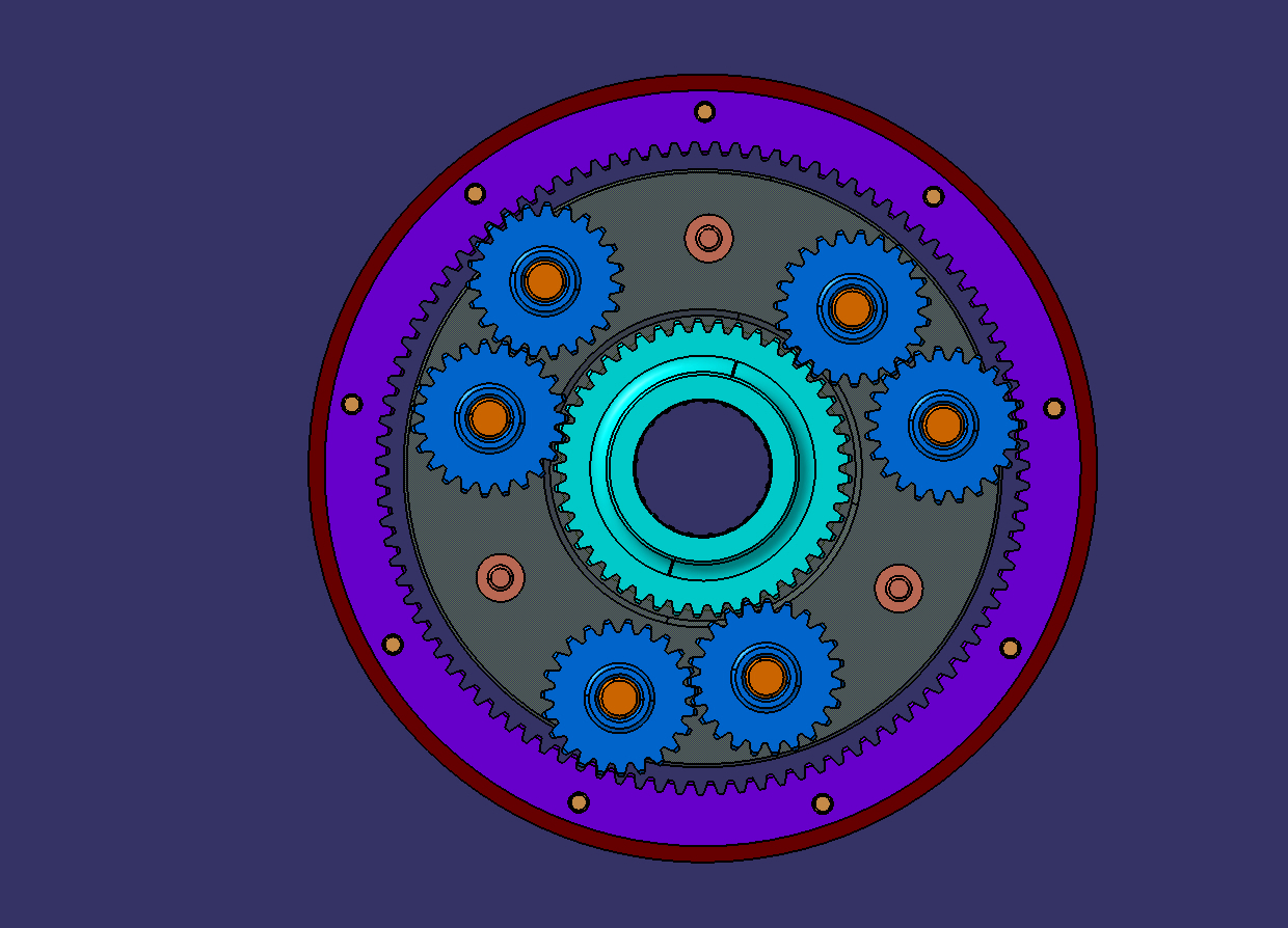

im Rahmen einer Projektarbeit versuche ich z.Z. eine Mehrkörpersimulation (Mehrkörperdynamik) für ein Planetengetriebe durchzuführen.
Jetzt hänge ich aber leider schon an grundlegenden Dingen fest. Hier meine bisherigen Schritte:
- zwei Zahnräder importiert und das Steifigkeitsverhalten auf starr gestellt
- Bei den Kontakten habe ich sie dann mit "Allgemein - Fixpunkt bis Part" gelagert.
- Und dem einen Zahnrad im Menü "Mehrkörperdynamik" - "Zustände" eine Rotationsgeschwindigkeit zugewiesen.
So jetzt mein Problem
- mit welchem Kontakt verbinde ich die beiden Zahnräder. Ein Flächenkontakt funktioniert mit den Starrkörpern (welche ich hier für die MKS benötige) nicht und von den  Körper-Körper Kontakten führt irgendwie auch keiner zum Ziel.
Ich hoffe Ihr könnt euch so in etwa mein Problem vorstellen und mir hoffentlich weiterhelfen!

Mhh, ich hab mich jetzt noch ein bißchen gespielt, aber irgendwie komme ich zu keinem Ergebniss!
Wie würdet ihr die Bewegung dieses Planetendifferential Simulieren?
Ein Kollege hat es schonmal mit CATIA selbst versucht, aber er meinte es geht nicht, bzw. ist extremst aufwendig!!
Gruß MasterR

Eigentlich brauch ich nur eine grafisch ansprechende Darstellung der Bewegungen des gesamten Getriebes (Also es kommt dann noch einiges hinzu).

Wenn dich der Kontakt an den Zahnflanken nicht interessiert, lass die Zahnräder doch einfach mit einer konstanten Winkelgeschwindigkeit drehen.
Mit SWX ist es zB, wie schon erwähnt, sehr einfach.

naja, bei zwei Zahnrädern wird das wohl funktionieren.
Hier kommt aber erschwerend hinzu, dass die kleinen Zahnräder nicht auf ihrem Platz bleiben, sondern sich ebenfalls auf einer Kreisbahn bewegen.
