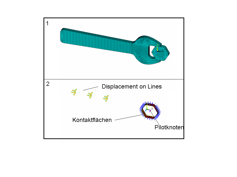

hab ein kleines Problem. Ich möchte ein Kontaktproblem simulieren. Hierfür möchte ich einen Schraubschlüssel um eine Schraube drehen lassen.
Ich hab allerdings Probleme beim Erstellen des Pilot-Knoten.
1. Wo setze ich ihn hin? Ich hab ihn im Massenzentrum der Schraube platziert.
2. Welche Flächen sollte ich als Kontaktflächen wählen?
(Versuche (siehe Bildanhang) sind bislang fehlgeschlagen)
Für ein paar Tipps wäre ich dankbar

Hmm vielleicht verstehe ich das Problem nicht ganz richtig, aber wieso benötigst Du einen pilot node? Tut es ein ganz normaler node2surface-contact nicht auch (Schraube auf Grund der derzeitigen Vernetzung wahrscheinlich als target oder symmetrischer Kontakt)? Und auch den musst Du dann nur zwischen Schraube und Schlüssel setzen, also in die 2 Berphrungsflächen, alles andere ist unnötige Rechenzeit.

Ich hab mal ne generelle Frage:
Wovon hängt es ab, welche Fläche man als Ziel- und welche man als Kontaktfläche wählt?

Original erstellt von Axel71:
Danke.
Danke im Voraus.
Contact Technology Guide | Chapter 3. Surface-to-Surface Contact |
3.5. Designating Contact and Target Surfaces
ist genau die richtige Stelle in der Hifle, um das nachzulesen.
Da ich das immer wieder vergesse, habe ich mir kleine Bildchen dazu gemacht und neben meinen Rechner gehängt.
