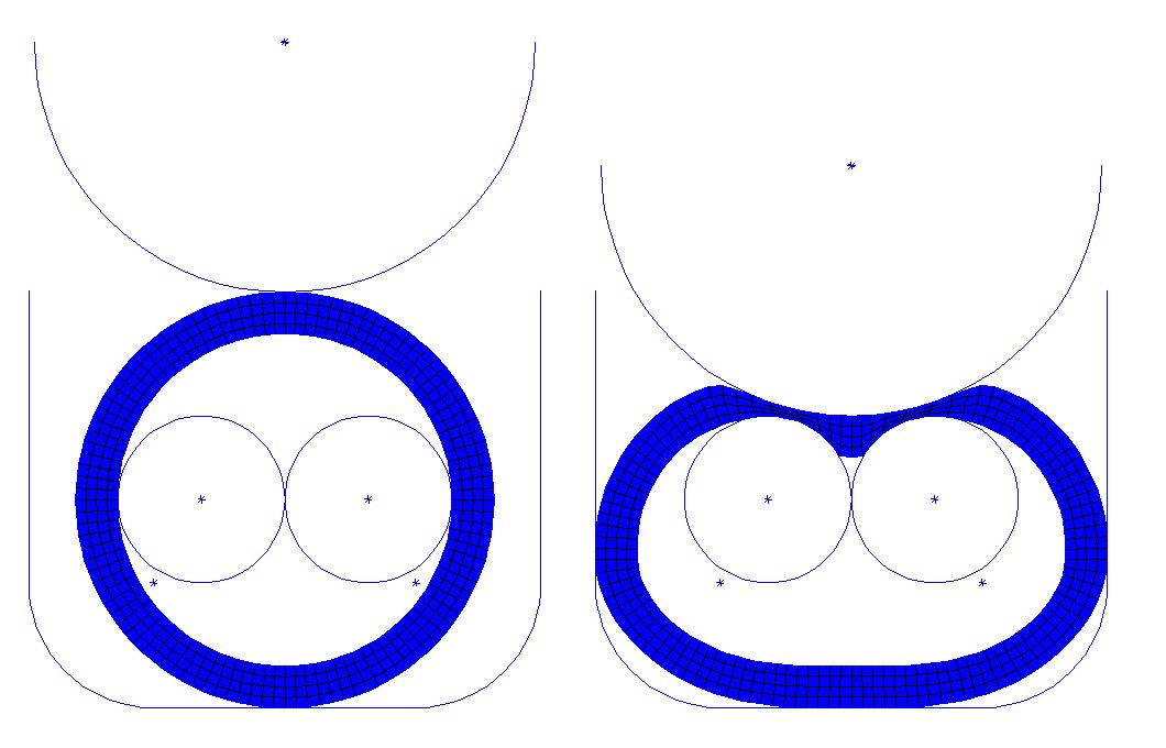

Ein Rohr mit zwei innen frei liegenden Kalibern soll umgeformt werden. Der linke Teil des Bildes zeigt die Ausgangsanordnung und der rechte Teil die Anordnung nach der Umformung (programmiert mit 171 und 169). Dies entspricht aber nicht der Aufgabenstellung. Die im Rohr liegenden Kaliber müssen sich an die innere Rohrwandung anlegen und nicht ortsfest bleiben. Wie ist das zu machen?

Sind das TSHAP,CIRC Elemente ?
Dann beim Targe 169 element mal mit KEYOPT (2) herumprobieren.
z.B kleine Last in +/- X-Richtung aufbringen damit der Kontakt stabil bleibt und eine elliptische Vorverformung stattfindet.

Vielen Dank Horval, aber damit bin ich nicht weiter gekommen. (Die Kaliber bewegen sich nicht.)

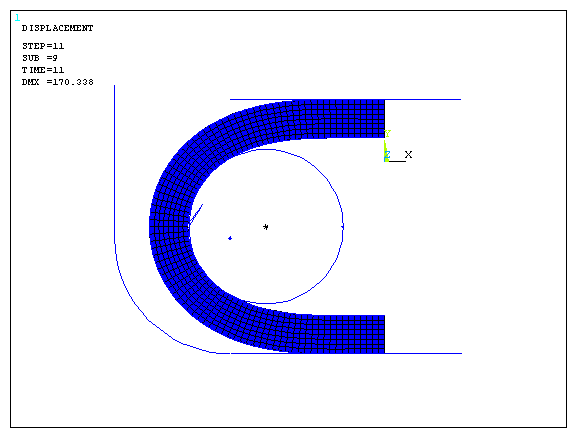

Du mußt zusätzlich einen PILOT Knoten setzen und hierauf eine Kraft in X-Richtung wirken lassen.
Der Trick besteht darin, zu einem richtigen Zeitpunkt die Y-Verschiebung freizugeben. Man muß also mit einer fixen Y-Randbed. starten.

Oh, vielen Dank, aber verstanden habe ich es noch nicht. Kann ich vielleicht den Quelltext zu Deinem Bild haben?

Sorry, bin aber gerade nicht an meinem Arbeitsplatz - mußte aber eine ganze Weile
herumprobieren bis ich die richtige Loadstepreihenfolge herausgefunden habe.
Du hast vielleicht folgenden Satz aus der Hilfe übersehen:
For rigid surfaces, no external forces can be applied on target nodes
except on a pilot node. If a pilot node is specified for a target surface,
ANSYS will ignore the boundary conditions on any nodes of the target surface
except for the pilot nodes.
aber so aus dem Gedächtnis
REAL,
TYPE,(168)
TSHAP,PILO
E,(Pilotnode)
D,(Pilotnode),UY,0,,,,ROTZ
F,(Pilotnode),FX,-1
und erst wenn der Kaliber durch das Rohr geführt wird kommt
DDELE,(Pilotnode),UY
