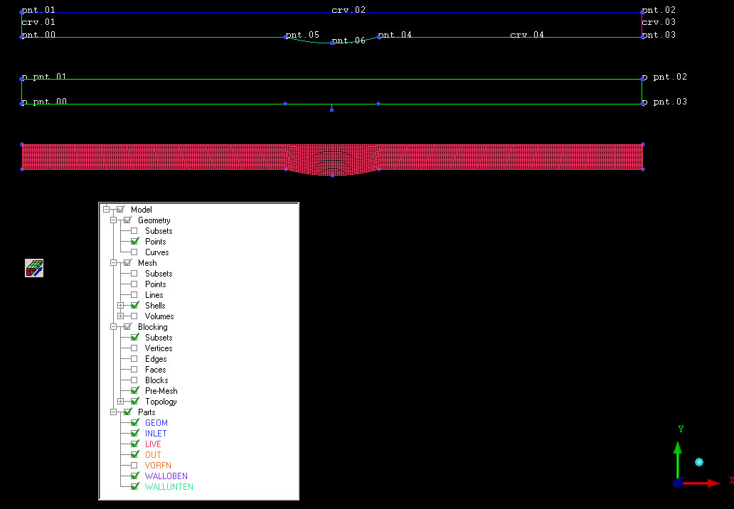

Erstmal danke für die schnelle Antwort Malte.
Also an den fehlenden Zuweisungen liegt es nicht.
Ich habe die Geometrie heute nochma auf dem Notebook erstellt (siehe Anhang Bild oben), und die parts (inlet, outlet...)festgelegt.
Dann hab ich das Blocking neu erstellt (Bild 2), die edges den Kurven und vertices den Punkten zugeordnet.
Dann über "PreMesh -> convert to unstructerd mesh" das netz erstellt. Schonmal komisch, dass das netz in rot erscheint. Normalerweise ist das doch grün oder?
Ok, dann über "Edit Mesh -> Extrude Mesh", das Netz extrudiert, da ich ja in CFX Volumenelemente benötige.
Ich denke das Problem ist nun, dass ich in meinem Modellbaum Shell- und Volumenelemente habe. Wenn ich nun über den Reiter "Output -> Write Input" die *.cfx5 datei erstellen lasse bekomme ich die meldung:
WARNING : family LIVE has mixed of 2D and 3D elements, this is not allowed in CFX-5.
Was mache ich falsch???
Achja, die Dateien, die ich auf dem PC erstellt habe, kann ich warscheinlich deswegen nicht auf dem Notebook öffnen, weil auf dem PC die Education - Version und auf dem notebook die kommerzielle Version installiert ist (arbeite am Institut). Werde das mal überprüfen und posten!
Danke und Gruß
Janosch
