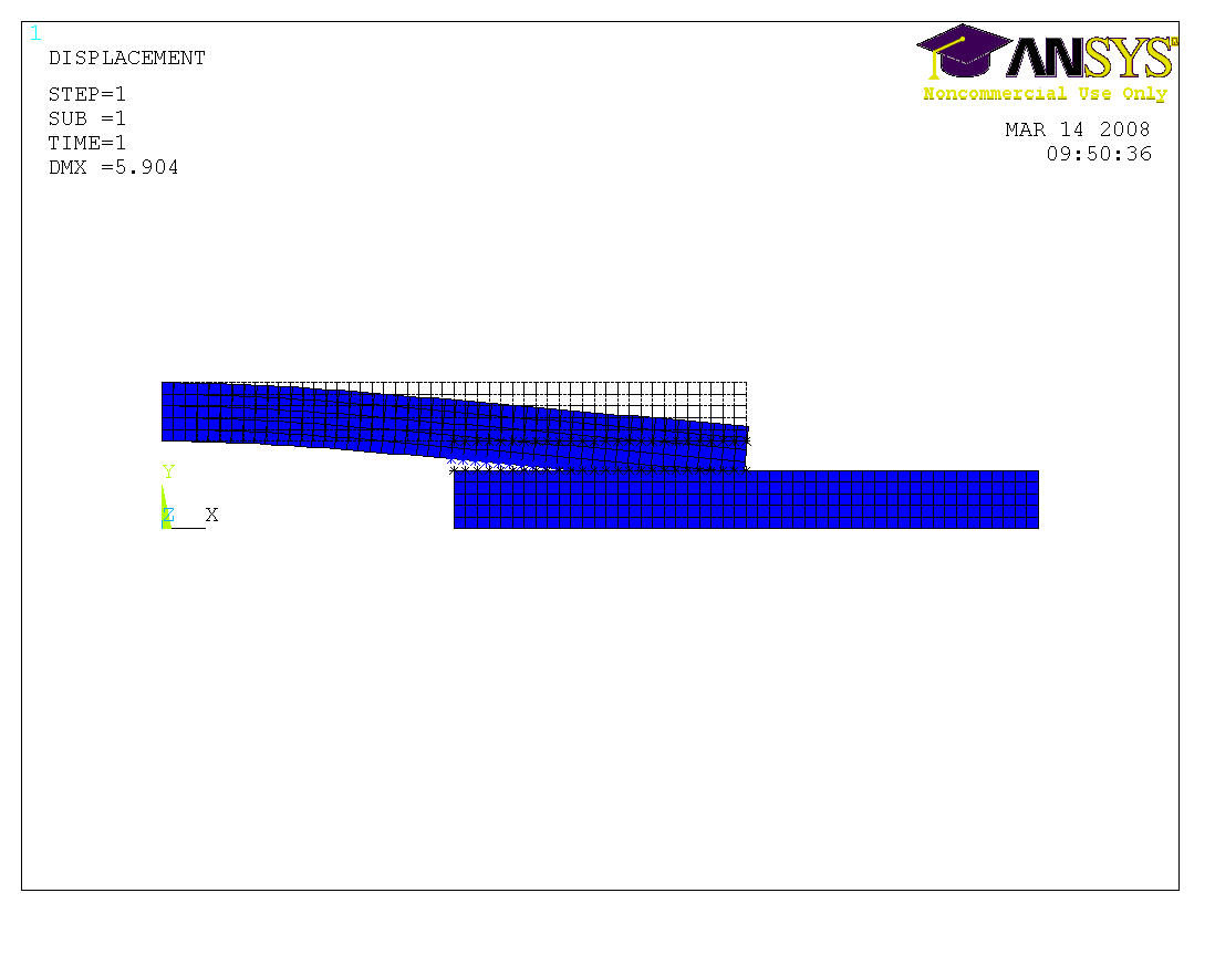

hi, bin ziemlich neu in Sachen Ansys und kompletter Anfänger bezüglich Kontakt.
Nun wollte ich diese simple Problem eines Tutorials von der "Alberta University" nachbauen, und das dort angebotene Element Contac48 ist zu alt, also habe ich Conta175 benutzt und bekomme das "angehängte" Problem. Die Fehlermeldung habe ich auch gleich mit angehängt. Komme auch mit den Target Elementen nicht klar, bzw kann ich diese nicht in vernünftiger Weise definieren. Ich arbeite momentan mit der Grafikoberfläche und bekomme nicht raus ob ich meine "Contact"-Elemente richtig definiere. Hoffe ihr könnt mir helfen.

Eine solche Fehlermeldung hatte ich selber noch nie. Kann es sein, dass Du zwar contacts eingebaut hast, aber keine target-elemente? Am besten verwendest Du bei so etwas den Contact-Wizard. Ansonsten musste natürlich über ein "esurf" ein Fläche mit targets versehen, damit Ansys eine Durchdringung überprüfen kann. Es sieht so aus, als wenn Du auf beiden Flächen nur contacts definiert hast. Zu einem Kontakt gehört immer eine Seite mit Kontaktelementen die dann in einen Targetbereich eindringen.

Ich habe versucht mit Contact und Target Elementen zu arbeiten, aber er hat mich bei der Option Node-to-Surface Elementerzeugung nicht mit targe169 Elementen arbeiten lassen. deswegen musst ich da in den surf-to-surf mode wechseln... vielleicht vermische ich da ganz viele Sachen miteinander. wie genau arbeite ich denn mit contact bzw target Elementen? habe auch den Pinnballbereich vergrößert, aber er findet scheinbar keinen Kontakt von Anfang an und somit ignoriert er die zweite fläche. sieht zu mindest für mich so aus. kann es was mit falschen Flächennormalen zu tun haben?

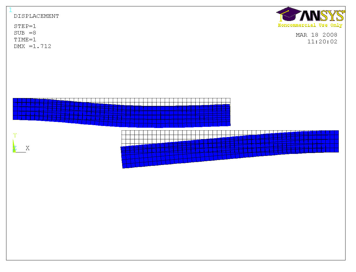

so habe nun das buch hier und das beispiel aus dem buch kann ich halbwegs nachvollziehen. nun habe ich das dort erlagte wissen versucht auf meine erstes problem anzuwenden. dies slägt jedoch wieder mal fehl. nun kriege ich z.b. das gezeigte bild raus... wenn ich mit der pinnball region rumspiele, dann gibts keinen kontakt sodern durchdringung... initial gap closure erzeugt das hier gezeigte bild.
also nun weiss, ich dass mein problem darin liegt, dass der kontakt von anfang an nicht geschlossen ist. nun weiss ich nciht, wie ich diesen sinnvoll schließen soll.

sorry, hier das bild!

Teil des Problemes ist, dass sich der Kontaktstatus ändert. Damit ist die ganze Sache nichtlinear. Zu Beginn gibt es einen Spalt. Daher ist es sicher auch richtig, wenn der Kontakt offen ist. Der soll ja erst geschlossen werden, wenn der Spalt überbrückt wurde.
Nun ist der Pinball so groß, dass Ansys sofort Kontakt findet...und dadurch wirkt natürlich eine Last auf das rechte Teil.
Frage: welche Kontakteinstellungen hast? Bonded Initial? Das ist linearer Kontakt, weil sich da der Kontaktstatus nicht ändert.
Tipp: Simuliere ersteinmal ohne Spalt --> d.h. Verschiebung eines der beiden Teile in /PREP7.
Da ist der Kontakt schon zu Beginn der Rechnung geschlossen und das ist ja auch richtig so. Nur mal so, um ein Gefühl dafür zu bekommen. Danach dann mit Spalt und nichtlinearem Kontakt.

also, nun habe ich schon viel rumprobiert und das problem eingekreist... das verschieben des oberen balkens habe ich schon gemacht, und da gibt es ja auch kein problem, aber sobald man die balken auseinander schiebt, findet er keinen kontakt mehr und die rechnung ist dahin.
wie kann ich denn dem system sagen, dass der kontakt in 5mm entfernung zu suchen ist. die normalen stehen richtig und an sonsten scheint alles auch mehr oder weniger korrekt zu sein.

Das Zauberwort hier heißt Pinball radius. Wird entweder automatisch in Abhängigkeit von der "Dicke" der unten den Kontaktelementen liegenden Elemente bestimmt oder manuell: siehe Hilfekapitel
3.8.1.1. Positive and Negative Real Constant Values und 3.8.9.2. Using PINB.
