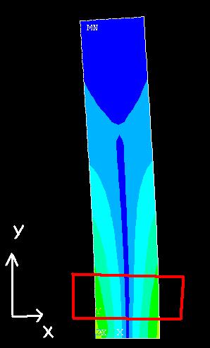

Also ich hab jetzt mal berechnet (siehe angefügte Datei) und irgendwie kommt mir das ganze etwas komisch vor.
Die Berechnung hab ich "nicht linear" durchgeführt für den rechteckigen Biegebalken. Unten am Bauteil habe ich es fest eingespannt und habe oben in x-Richtung eine Kraft beaufschlagt. Dieses habe ich in mehreren Steps gemacht. Eigentlich hätte ich erwartet das sich die kritischen Spannungen im roten Kasten berühren würden, aber je höher ich die last mache desto weiter nach vorne wandern die Spannungen (plastischer Bereich) und der Bereich in der Mitte bleibt relativ unberührt. Hab jetzt schon mit 10facher überlastung gerechnet aber dennoch passiert noch nichts. Mache ich hierbei etwas falsch? Habe ich etwas nicht beachtet? Bin für jeden Tipp dankbar.

Musst du das Problem bis Morgen frueh loesen, oder warum sitzt du jetzt noch am PC?
Das ist doch gut so, dass die Spannungen in der "Mitte" unberuehrt bleiben.
Tipp:
Schau mal in einem Mechanikbuch deiner Wahl unter dem Stichwort "Biegebalken" und "neutrale Faser" nach.

Ich sitze so spät noch am PC weil ich in Schottland studiere und wir da eine Stunde vor der deutschen Zeit sind. Und da es hier keine Ablenkung wie TV oder Freundin gibt, kann man bis in die Nacht arbeiten.
Der Begriff Neutrale Faser ist mir auf jeden Fall geläufig und damit habe ich mir auch schon die niedrige Spannung in der Mitte erklärt. Aber dennoch hätte ich erwartet das ich schon bei 3-4facher Lastüberhöhung ein Versagen bekommen würde. Deswegen geh ich mal davon aus das etwas mit meiner Analyse nicht stimmt. Und da es in Ansys unzählige Möglichkeiten der Elementauswahl etc. gibt bin ich im Moment etwas ratlos...

wenn es wirklich reine Biegung sein soll, kann man nicht einfach eine Seite einspannen, da man dann noch eine Querkraft einleitet. Relativ einfach ist reine Biegung mit einer 4 Punkt Lagerung zu realisieren.
Wie definierst Du denn Versagen? Du wirst auch bei einer nichtlinearen Rechnung (egal, ob geometrisch nichtlinear, oder nichtlineares Material) immer ein Ergebnis erhalten, daß so ähnlich aussieht wie Dein beigefügtes Bild. Die Skalierung ändert sich halt.
Und warum nimmst Du plane strain Elemente, wo es doch Balkenelemente gibt, die a) einfach zu modellieren und b) den gewünschten Querschnitt (Rechteck oder Quadrat) einfach abbilden?
