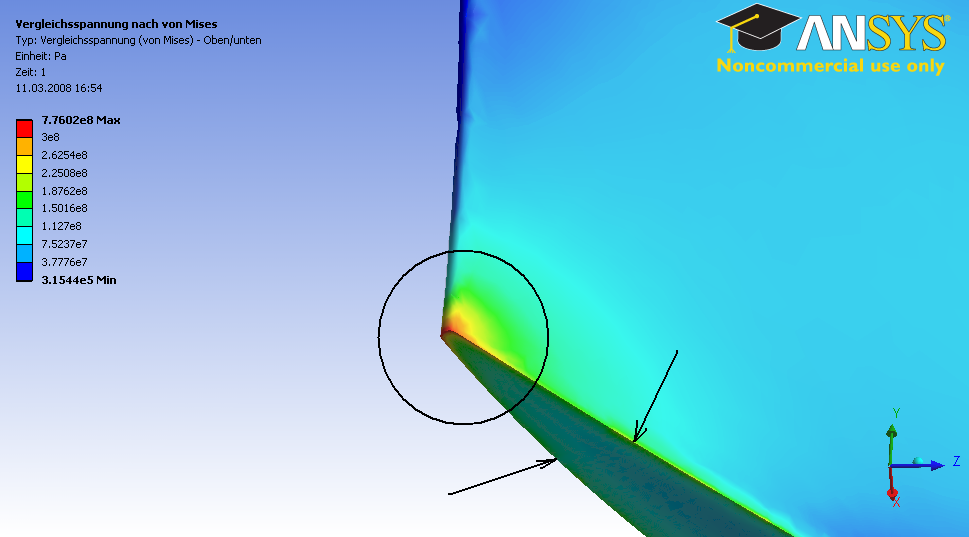

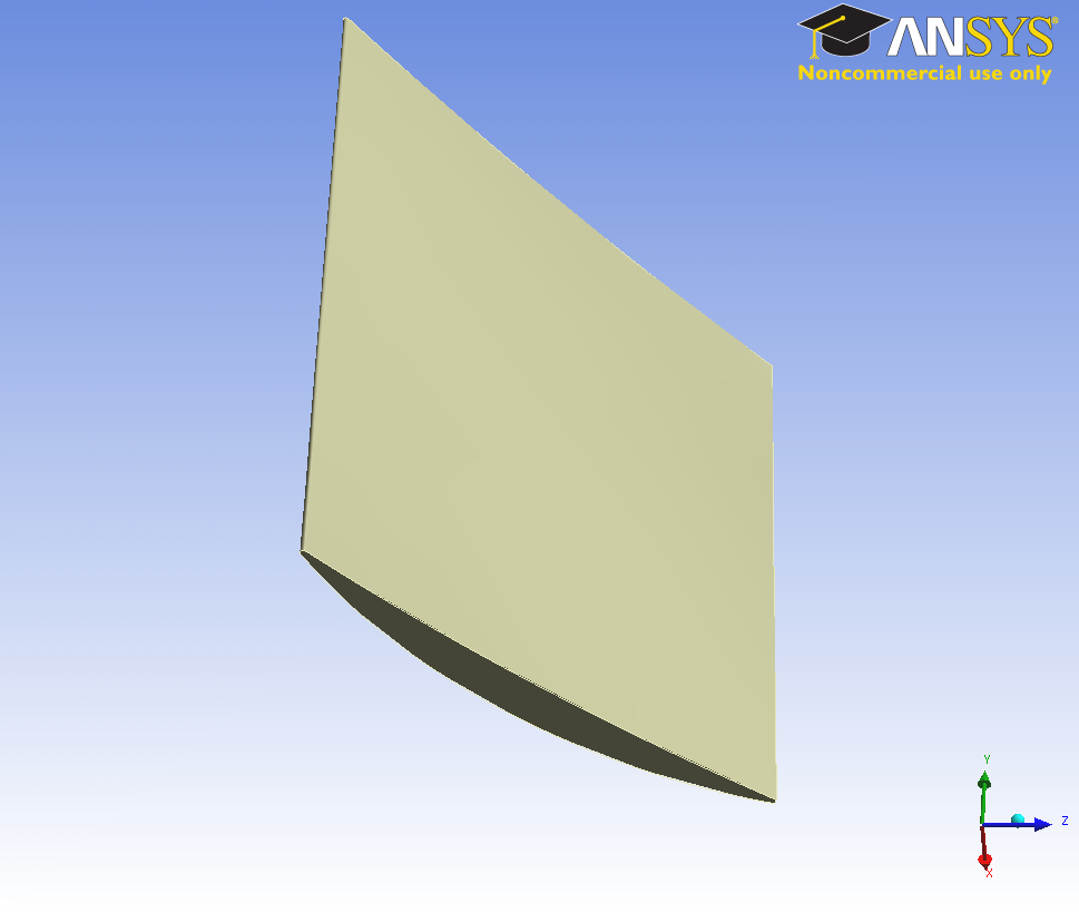

Im Rahmen meiner Studienarbeit simuliere ich die aerothermische Belastung einer Verdichterschaufel. Die Geometrie der Schaufel liegt folgendermaßen vor: Bild_1 (die Schaufel ist also am Schaufelfuß abgeschnitten).
Wenn ich jetzt bei hohen Temperaturen eine FEM-Analyse durchführe, werden mir im Schaufelfuß sehr hohe Spannungen angezeigt, vor allem im voderen Nasenbereich und entlang der Außenkanten (Bild_2). Ich vermute, es liegt an der Lagerung - habe die untere Fläche als "Fixierte lagerung" angenommen.
Die Referenztemperatur des Werkstoffes habe ich auch schon angepasst.

Moin moin Paul,
grundsätzlich gilt, dass man an Einspannstellen nicht auswerten kann/darf. Dort liegt eine Singularität vor, dass heißt im Grunde sind die Spannungen dort unendlich hoch. Durch die fixierte Lagerung kann dort absolut keine Dehnung auftreten, wodurch eine unendlich hohe Spannung resultiert. In der Realität liegt ein solche Fall nie vor. Es gibt immer eine geringe, vielleicht wirklich winzige, Dehnung vor. Wenn man die Werte an der Einspannstelle wirklich braucht muss man endweder dort anschließende Bauteile mit modellieren, oder dort Federn oder ähnliches integrieren, die die Steifigkeit der angrenzenden Bauteile repräsentieren.
Ich hoffe das hilft fürs erste.

Danke sehr, Cpt.Klotz!
Das hilft enorm. Werd mal überlegen, ob ich nicht angrenzende Bauteile mitmodelliere.
Vielen Dank für die Auskunft!
