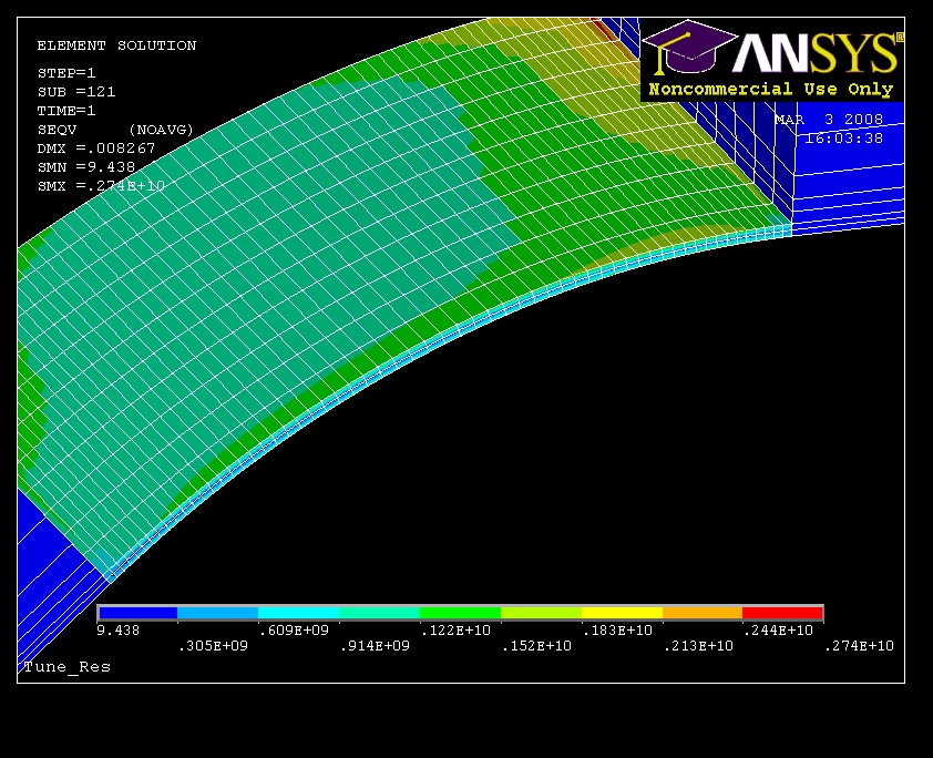

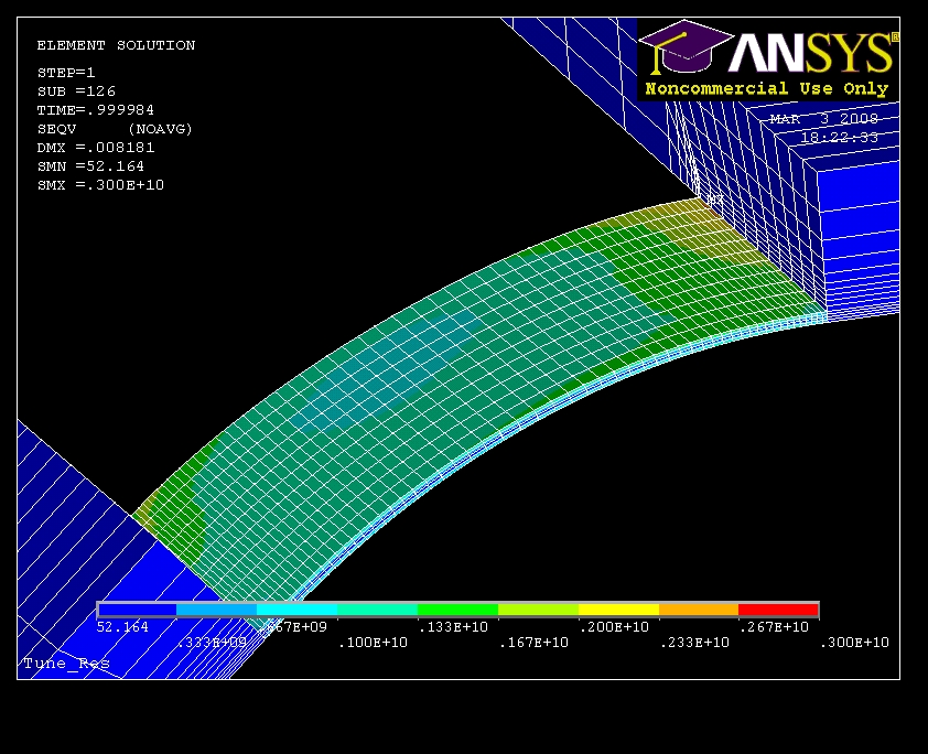

noch ein paar Angaben zum Mosdell.
Es besteht aus Solid5 und Solid45 Elemente, alle Längen sind in Metern angegeben, alle Drücke in Pascal.
Der dünne Teil der gebogen wird besteht aus einer 50µm dicken Schicht Stahl.
Wie man auf den Bildern sieht ist die berechnete Spannung kaum von der Gittergröße abhängig.
Das eine kleine Spannungsspitze in der Ecke auftritt ist nicht verwunderlic. Mich stört eher, dass auch die grüne Farbe eine Spannung von 0.1e10 Pa bis 0.13e10 Pa hat. Da wäre mein Stahl ja schon ab.

welche Spannungen ergibt denn, zum Vergleich, die geometrisch-lineare Rechnung.
Versuchsteil versagt nicht - kann auch an unterschiedlicher Realisierung Einspannung, Lasteinbringung u.ae. bei Simulation bzw Experiment liegen.
Moeglich, das auf Hook'scher Gerade basierende Materialdefinition nicht ausreicht, um den realen nichtlinear-elastischen Spannungs/Dehnungs-Kurvenverlauf abzubilden.

-zur geometrisch linearen Berechnung:
die Ergebnisse zur geometrisch linearen Berechnung stelle ich am Mittwoch ins Forum. Hatte bisher noch garnicht daran gedacht:-(.
Bin morgen ausser Haus.
-zur Materialdefinition:
Meine Nichtlinearität kommt (soweit bisher geplant) ausschließlich durch Geometrieveränderungen. Der Handrechnung nach bin ich von auch noch weit von der Streckgrenze des Stahls entfernt.
-zur Einspannung:
Wirklich eingespannt ist in der große blaue Block (sowohl in Wirklichkeit wie auch in der Simulation). Das dünne Stahlblech ist im Versuchsaufbau an den blauen Block geklebt. Diese Kleberschicht ist im  ANSYS-Modell nicht vorhanden. Dass sich dies auf das Spannungsmaximum am Übergang "Block - Blech" auswirkt ist zu erwarten. Im mittleren Bereich des Bleches hätte ich das aber für unwesentlich gehalten.

ich habe nun mein Skript aus allen anderen Schleifen in denen es steckte herausgelöst und alleine neu aufgebaut. Siehe da...
es hat funktioniert.
Bei der Fehlersuche habe ich dann bemerkt, dass ich die Materialparameter zwar wie beschrieben definiert, nachher aber überschrieben habe :-(.
Das jetzige Ergebnis ist zwar noch etwas hoch (halb so hoch wie vorher), aber durchaus realistisch. Das erklärt jedenfalls warum mein Versuchsmuster noch lebt.
Ich entschuldige mich hiermit bei allen die wegen meinem Programmierfehler Zeit verloren/verbraucht haben, und danke für die erhaltenen Ratschläge.
