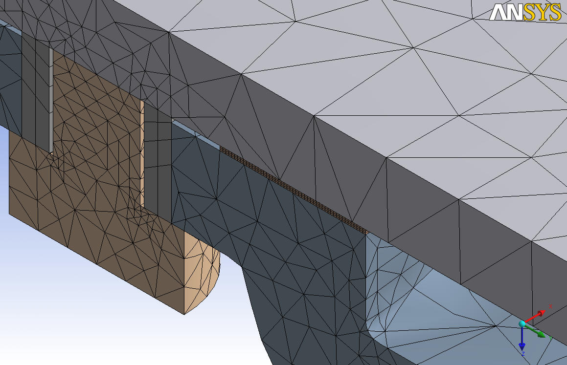

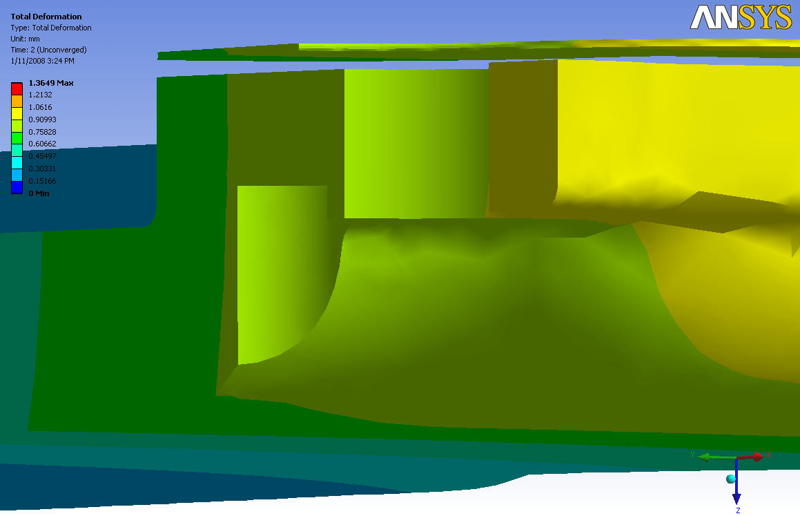

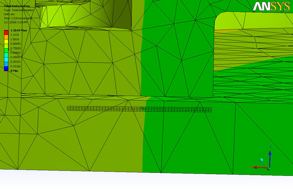

ich habe ein Problem mit dem MPC-Kontakt in Workbench. Ich habe ein Modell aus einem Aluflansch und einem PA-Flansch, die verschraubt sind. Zwischen beiden Flanschen ist eine Silikonschicht. Ich habe alle Bauteile (Flansche, Schrauben und Abstandshülsen) als Baugruppe definiert, lediglich die Silikondichtung habe ich ausgespart, um sie sweepen zu können. Jetzt habe ich an den beiden Kontaktflächen (Silikon-Aluflansch und Silikon-PA-Flansch) einen Verbundkontakt mittels MPC. Gerade dieser Kontakt sollte ja kein Problem darstellen.
Jetzt bricht mir die Rechnung nach ca. 15% ab (thermische Aufheizung um ca. 130°C), und wenn ich mir die Verschiebungen ansehen, dann ist die Silikondichtung vom PA-Flansch abgehoben und in den Aluflansch eingedrungen (normale Skalierung). Was kann dazu führen, dass der Kontakt nicht funktioniert. Die einzige Idee die ich hatte war der Pinball-Bereich. Aber ehrlich gesagt glaub ich nicht daran. Wenn ich mir im Solutionfenster den Output ansehe, dann finde ich recht am Anfang eine Passage, wo der Pinballbereich angegeben wird. Dieser war bei 0.9e-1, wenn ich es recht verstanden habe, und die Dicke meiner Silikonschicht beträgt 0,3mm. Haben Sie eine Idee, woran das liegen kann?
