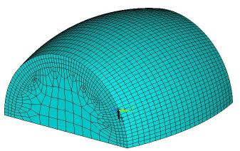

Guten Abend,
ich möchte eine Fläche extrudieren, jedoch soll die Mantelfläche des extrudierten Körpers einer bestimmten mathematischen Funktion folgen (siehe Skizze). Gibt es eine Möglichkeit, dieses einzustellen? Hab schon versucht, die Mantelfläche mittels vrotat zu erzeugen, aber dann habe ich kaum noch Einfluss auf die Stirnflächen, um mir daraus das gewünschte Netz zu extrudieren. Gibt es eine Möglichkeit, das Netz über die Extrusion "aufzublähen"?
Vielen Dank.
Guido

Extrudieren deutet darauf hin, dass ein Volumen erzeugt werden soll.
Einen solchen tonnenförmigen Körper zu erzeugen geht nicht durch Extrusion einer Stirnfläche, wohl aber durch Rotation einer (oder mehrerer) Flächen um die Achse. Dabei kann die Vernetzung nahezu beliebig gestaltet werden.

vielen Dank für die Antwort. Ich habe es mit vrotat versucht, aber mein Hauptaugenmerk beim Vernetzen muss für mein Problem nunmal in den Flächen normal zur Extrusions-/ Rotationsachse liegen. Ich bekomme es aber nicht hin, die Vernetzung "beliebig", d. h. nach meinen Wünschen zu gestalten, da alle Flächen mit den Rotationsvolumina korrespondieren und damit unveränderlich (?) sind. Ich bekomme zwei Rotationsstirnflächen, kann auf diesen aber keine weitere Unterteilung (aptn, asba,...) vornehmen, auf dass das Netz für mich definiert bestimmbar würde. Habe ich da etwas übersehen?

Ich hab es nicht probiert, aber vielleicht geht es: die SCALE-Parameter beim Extrude-Befehl versuchen:
VEXT, NA1, NA2, NINC, DX, DY, DZ, RX, RY, RZ
Ne andere Idee...kann man vielleicht ein Koordinatensystem erzeugen, bei dem die Achsen nicht 90Grad zu einander liegen und dann das Extrudieren unter Verwendung dieses Koordinatensystemes durchführen? Kommt vielleicht auch auf einen Versuch an - habe auch das noch nicht gemacht.

vielen Dank für die Antwort. Das mit den scale-Parametern habe ich schon versucht, aber damit bekäme man nur eine linearisierte Näherung der Funktionskurve hin. Die damit enstehenden Unstetigkeiten im Profilverlauf würden das Ergebnis wohl verfälschen. Die Linearisierung ist meine letzte Option, wenn gar nichts mehr geht. Wenn ich ein Rotationsvolumen habe, dann ist es doch schwierig, an den erzeugten entities Änderungen vorzunehmen, oder? Ich müsste nur auf den Stirnflächen ein paar Linien erstellen, auf denen ich dann bestimmte Teilungen vorgeben kann (praktisch die Stirnflächen segmentieren).

Es geht mit vrot für die äußere Schale und mit vext für den Kern, wie das angehängte Beispiel zeigt.

vielen Dank für die Anregungen, mit einer Kombination aus Rotations- und Extrusionsvolumen habe ich es dann auch gemacht.
