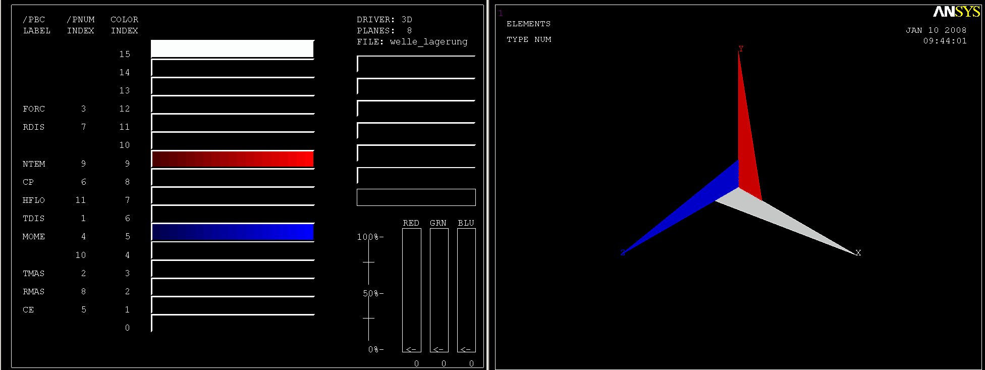

Wie kann die Farbe des Koordinatenkreuzes geändert werden?

Original erstellt von wosch:
Moin.
mit /cmap kann man es machen. Dazu muss man aber erstmal eine *.cmap-Datei erstellen (es schwirren auch welche im Netz herum).
/CMAP, Fname, Ext, Dir, Kywrd, NCNTR
Changes an existing or creates a new color mapping table.
Allerdings ändert man damit die gesamte ColorMap (Farbenkarte?) - also auch Elementekanten, -flächen, Geometriedarstellung etc. Ich weiß nicht, ob man die Farbe des Koordinatensystemes separat ändern kann, fürchte aber, dass dem nicht so ist. Bei /color hast du sicher schon nachgeschaut, oder?

Vielen Dank, Enra,
da ich keinen Hinweis darauf gefunden hatte, welche Zeile in der cmap-Datei die Farben des Koordinatenkreuzes bestimmt, habe ich es durch Probieren versucht, aber keinen Erfolg gehabt.
Vielen Dank, Enra,
Ich hatte mir mal eine CMAP erstellt, um die Kontur-Plot-Skala anzupassen und dabei ist auch das Koordinatenkreuz geändert worden.
Nun ich nochmal rumgespielt und herausgefunden: unter PlotCtrls-Style-Colors-CreateColorMap sind die Farben des Koordinatenkreuzes so zugeordnet:
X=#15
Y=#9
Z=#4
(siehe Bild)
Das gilt zumindest für den Windows-Treiber 3D.
Enra

Z=#5 natürlich!

Ja, Danke
es funktioniert.
Da hatte ich wohl mit den falschen Zeilen probiert.
