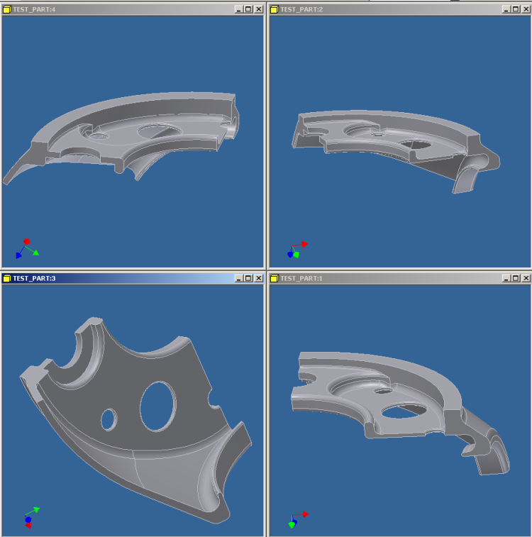

Hier nun ein Bild. Es ist leider aus Datenschutzgründen nicht das gesamt Modell, sondern nur ein Teil (welches sich dummerweise tatsächlich mit HEX-dominant vernetzen läßt - bei extrem kleinen Elementen). Das Gesamtmodell ist etwa 16x so groß. Vielleicht ist es ja eine Alternative, das Gesamtmodell in 16 kleine aufzuteilen...aber die muss ich ja dann per Kontakt oder CEs zusammmenbringen, was auch nicht günstig ist.
Wahrscheinlich werde ich nun doch mir Submodellen arbeiten.

Es gibt auch die Möglichkeit die 16 Einzelteile im DesignModeler wieder zu einer Bauteilgruppe zusammenzufassen. Erleichtert zumindest bei zu sweependen Teilen das Sweepen der Einzeilteile während in der Bauteilgruppe auch Knotenkoinzidenz erhalten bleibt.

Danke für die Antwort. 16x so groß heißt, dass die Abmessungen in 16fachen Dimensionen liegen. Es liegen keine 16 einzelnen Bauteile vor...könnte ich sicher machen, ist mir aber auch zu aufwendig.
Zudem: DesignModeler kann ich leider nicht nutzen - blöderweise. :=/

ich sehe keinen Grund, hier was anderes zu nehmen als Tets. Gerade wenn es um Spannungsbeurteilung geht kann ich bei Tets in Bereichen hoher Gradienten lokal fein, *richtig* fein werden. Bei einem Hexnetz zieht sich das immer durch das ganze Modell, muss also wieder aufpassen, dass die Gesamtzahl nicht zu gross wird. Ausserdem muss man ja erst mal Vorarbeit reinstecken, um ein Hexnetz zu kriegen. Ich habe letzte Woche wieder mal so einen Vergleich mit unterschiedlichen Netzen (Hex/Tet) an 2 Anwendungsfällen gesehen, wo man einfach sieht, dass die Ergebnisse sich nix geben. Das eine war ein gesweeptes Profil, da bot sich das an, weil überschaubare Mehrarbeit für Hexnetz. Das andre war ein Gewinde, dessen Flanken einmal mit Tets und einmal mit Hex vernetzt wurden. Das war schon etwas aufwändiger mit dem Zerschneiden des Gewindes in hexaedervernetzbare Körper. In beiden Fällen war der Unterschied kleiner 5%, der Unterschied in den Modell-Aufbereitungs-Zeiten aber *deutlich* grösser, v. a. beim zweiten.
