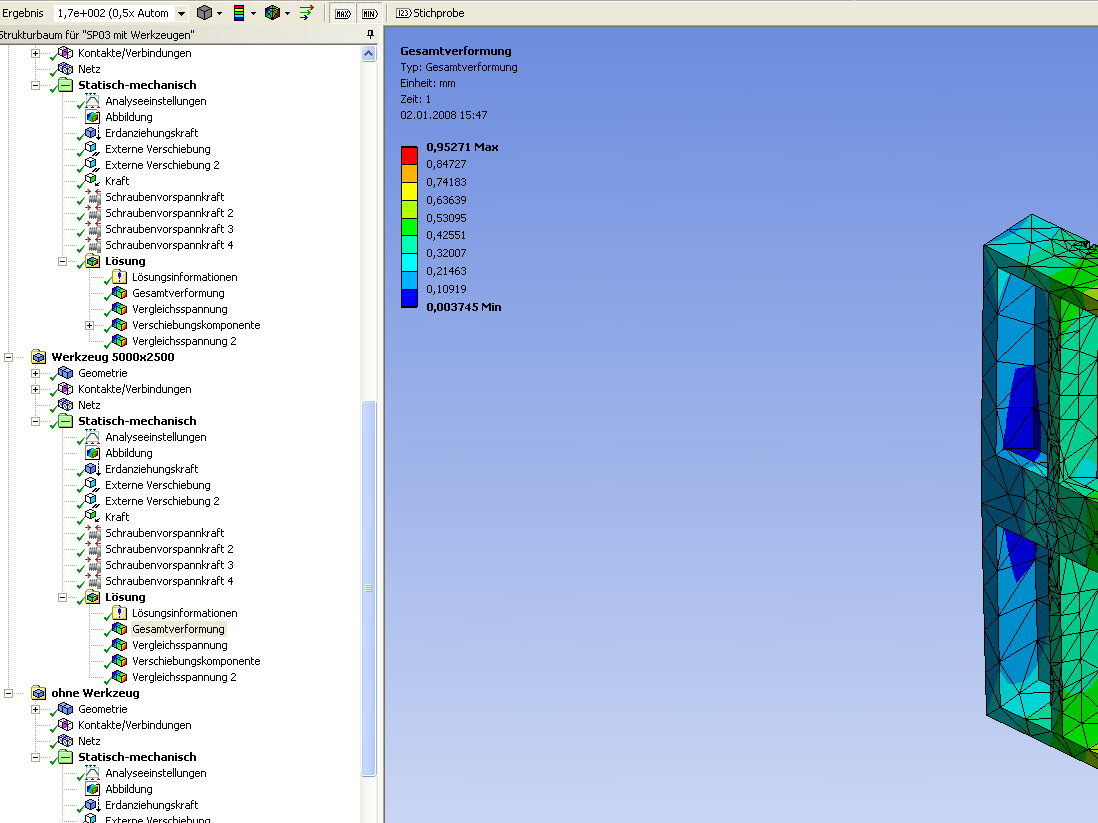

Hallo Forum,
hat jemand von Euch so ein Problem schonmal gehabt, siehe Anhang.
Ansys Workbench V11 SP1

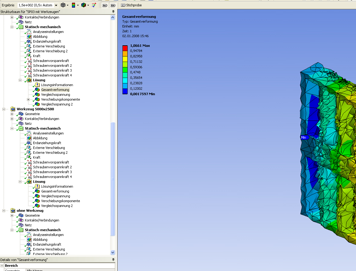

Die Darstellung des Netzes hätte ich gern so wie in Anhang 2, was habe ich falsch gemacht oder was muß ich einstellen damit es wieder anders aussieht.
Gooseman

Das sieht so aus, als seien irgendwelche Displacements völlig falsch skaliert.

Habe den Fehler gefunden,
hat mit der Verzeichnisstruktur zu tun.
Ich habe im Projekt mehrere Varianten angelegt und die sind durcheinander geraten.
Einfach alle Lösungen löschen, den Pfad wo die Lösungen gespeichert werden löschen und das ganze Projekt nochmals lösen und es funktionierte wieder.
