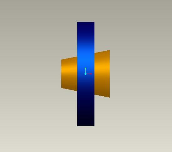

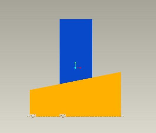

Ich arbeite im rahmen meiner Projektarbeit an einer Flexible Dynamics Simulation. Ich werde versuchen das Problem so deutlich wie möglich darzustellen.
Ich habe einen Konischen Stift der in einen Teller mit einer konischen Bohrung gepresst werden soll. Ermittelt werden sollen dabei z.B was für eine Kraft aufgebracht werden muss wenn der Stift der am Anfang nur anliegt,langsam z.B 2 mm in den Teller eingepresst wird.
Zwischen den beiden Bauteilen ist ein Reibungsbehafteter Symmetrischer Kontakt definiert mit kontaktsteifigkeits aktualisierung bei jeder iteration.
Die geometrie wurde im Proe erstellt und als igs datei ins workbench importiert.Vorher aber noch in 4 geteilt wegen Symmetrie.

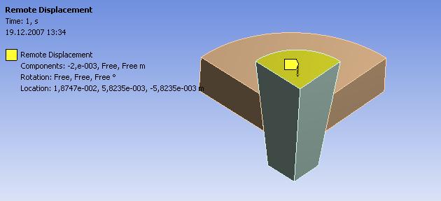

erstellt am: 30. Dez. 2007 22:32    Editieren oder löschen Sie diesen Beitrag!  <-- editieren / zitieren -->   Antwort mit Zitat in Fett Antwort mit kursivem Zitat    Unities abgeben: 1 Unity (wenig hilfreich, aber dennoch)2 Unities3 Unities4 Unities5 Unities6 Unities7 Unities8 Unities9 Unities10 Unities
Danach sind im Workbench die Randbedingungen festgelegt worden.

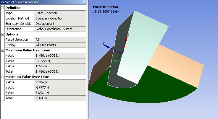

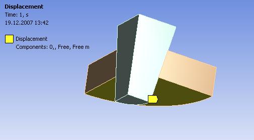

erstellt am: 30. Dez. 2007 22:34    Editieren oder löschen Sie diesen Beitrag!  <-- editieren / zitieren -->   Antwort mit Zitat in Fett Antwort mit kursivem Zitat    Unities abgeben: 1 Unity (wenig hilfreich, aber dennoch)2 Unities3 Unities4 Unities5 Unities6 Unities7 Unities8 Unities9 Unities10 Unities
Displacement und Remote Displacement sollen also keine Kräfte in y oder z Richtung aufnehmen.

erstellt am: 30. Dez. 2007 22:39    Editieren oder löschen Sie diesen Beitrag!  <-- editieren / zitieren -->   Antwort mit Zitat in Fett Antwort mit kursivem Zitat    Unities abgeben: 1 Unity (wenig hilfreich, aber dennoch)2 Unities3 Unities4 Unities5 Unities6 Unities7 Unities8 Unities9 Unities10 Unities

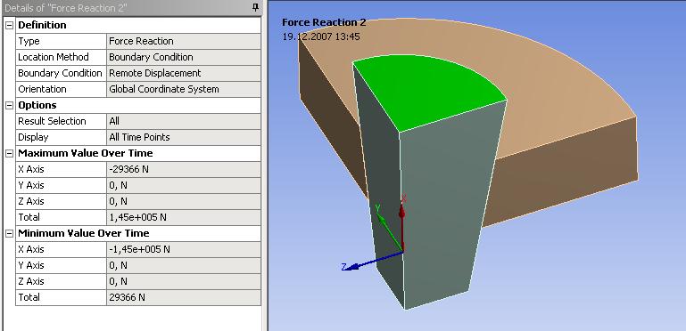

Wenn ich nun Kraft messungen an den Einzelnen lagerungen durchführe erhalte ich für Remote Displacement einen wert den ich auch erwarte nämlich das die Kräfte in y und z richtung 0 sind.
Bei displacement jedoch ist das nicht der fall und ich erhalte trotz meiner definition in y und in z richtungen reaktions kräfte.

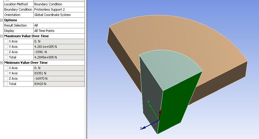

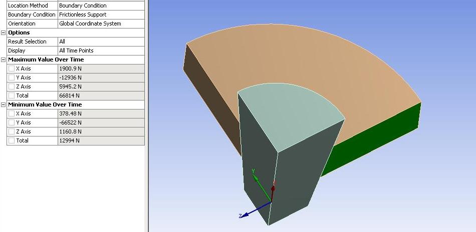

erstellt am: 30. Dez. 2007 22:44    Editieren oder löschen Sie diesen Beitrag!  <-- editieren / zitieren -->   Antwort mit Zitat in Fett Antwort mit kursivem Zitat    Unities abgeben: 1 Unity (wenig hilfreich, aber dennoch)2 Unities3 Unities4 Unities5 Unities6 Unities7 Unities8 Unities9 Unities10 Unities
Ausserdem erhalte ich in den Reibungslosen Lagerungen auch reaktions kräfte in den Symmetrie Ebenen. Das ist doch gegen die Definition oder ? Es müssten doch die Kräfte in X und in Z Richtung für diese art von lagerung 0 sein oder lieg ich da falsch ?
Auffällig ist hier bei das die X komponente der Lagerung beim Kegel stift 0 ist,in dieser Richtung ist nämlich auch die Verschiebung des Stiftes angegeben...
