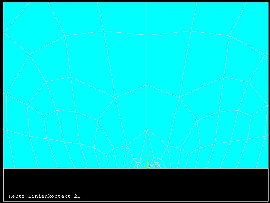

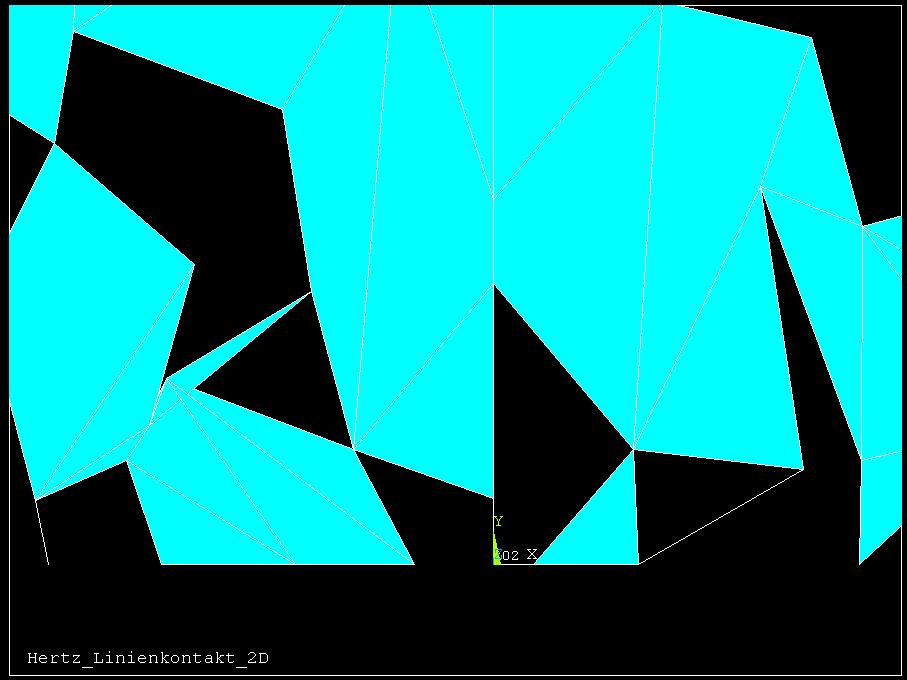

Guten Abend,
im Resultat der Eingabe des nummrg,node sowie nummrg,kp und arsym-Befehls auf eine vernetzte Fläche erhalte ich ein etwas unschönes Ergebnis. Das Netz wurde verändert und vorher i.O.-Elemente werfen nun Fehlermeldungen aus. Da ich jedoch genau diesen Netzbereich betrachte, würde ich gern erfahren, was ich verändern muss, damit dies nicht mehr auftritt. Wenn ich erst die Flächen spiegele und dann jeweils vernetze, so sind die Netze nicht spiegelsymmetrisch, was ich aber brauche; ich nutze plane82-Elemente. Meine Eingabereihenfolge ist
arsym,x,1,3,1,1000,0,0
nummrg,node
nummrg,elem
nummrg,kp
Ich muss doch aber nach Eingabe von arsym die koinzidenten Knoten mergen, oder? Die Bilder zeigen den selben Bildausschnitt.
Vielen Dank!
Guido

ich hatte mal ein ähnliches Problem,
bei mir lag das einfach daran dass ich bei dem nummrg -Befehl eine zu große "Fangreichweite" oder "Toleranz"
eingestellt hatte (kann das richtige Wort dafür gerade nicht nachschauen).
Wenn die größer als die kleinsten Elemente sind werden auch nicht übereinanderliegende Knoten als übereinanderliegend erkannt und verschmolzen. Das würde auch erklären warum nachher keine kleinen Elemente mehr zu sehen/vorhanden sind.

habe jetzt nachgeschaut, in der Hilfe zum nummrg-Befehl heißt der Parameter "TOLER".

Hallo Wolfram,
vielen Dank für die Antwort, das Problem ist nun dank Deiner Hilfe behoben.
