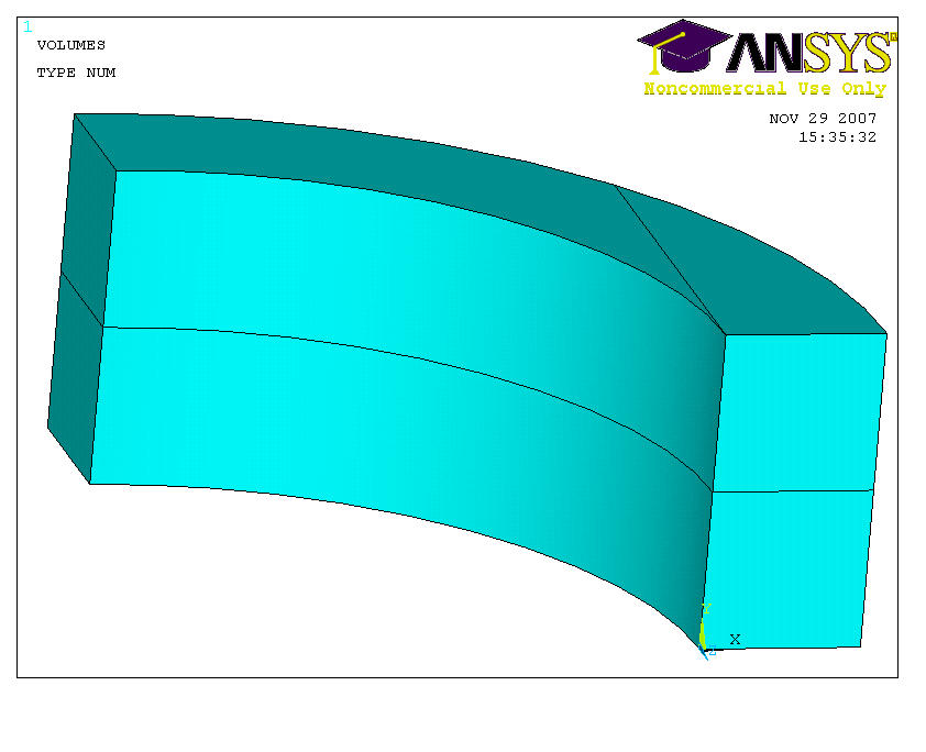

moin cpt.klotz
na also, dann sind wir sozusagen kollegen
ich muss dich und die anderen leider nochmal fragen, jedenfalls habe ich rumprobiert und noch kein erfolg
dazu hänge ich noch ein bild an, welches mein problem beschildert.
ich muss es 'nur' irgendwie schaffen, diese mit vglue verklebten volumina quader zu vernetzen. mit vsweep kriegt man nur die zwei oberen geschnittenen volumen quad-vernetzt.
für jede idee bin ich wirklich dankbar, gruss nach dresden

erstellt am: 29. Nov. 2007 16:06    Editieren oder löschen Sie diesen Beitrag!  <-- editieren / zitieren -->   Antwort mit Zitat in Fett Antwort mit kursivem Zitat
wenn du nur den "Viertelkreis" vernetzen willst, wieso erzeugst du dir nicht einfach
1. die zwei Rechtecke in der Y-X-Ebene und unterteilst die Linien mit LESIZE
2. Vernetze die beiden Rechteckflächen mit dem Element MESH200. Dort kannst du dir die Elementform aussuchen
2. erzeuge einen Pfad, der dem Viertelkreis entspricht und unterteile die Linie wieder mit LESIZE
4. Mit Hilfe von VDRAG kannst du nun die beiden Rechtecke entlang des Pfades extrudieren und bekommst deinen Viertelkreis.
Auf der Oberfläche befindet sich noch so eine "Unterteilung". Ist die wichtig? Wenn ja, dann müsstest du dir diese Oberfläche als Linien erstellen, wieder mit LESIZE unterteilen und mit MESH200 vernetzen. Dann aber diesmal den Pfad nach unten erstellen und dann mit VDRAG das Volumen erstellen.
MfG, Heiner
