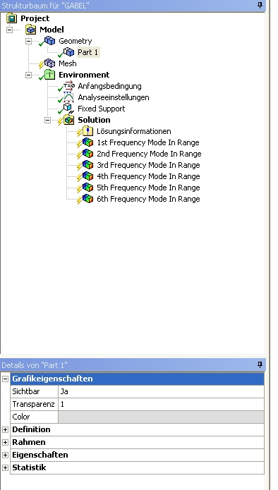

Hallo liebe Ansys Gemeinde,
ich lasse mir mein Bauteil mit Materialfarbe anzeigen. Ich habe zwei verschiedene Materialien und die eine hat als Farbe ein helles braun. Wenn ich jetzt für einen Screenshot die Lager Randbedingung (Symmetrieebene) anzeigen lassen möchte erscheint diese in fast der gleiche Farbe und ist optisch kaum zu unterscheiden.
Ich kann mir nicht so recht vorstellen, dass man die Bauteilfarben nicht frei wählen kann.
Kann mir vielleicht jemand mit einem Tip helfen.
Micha

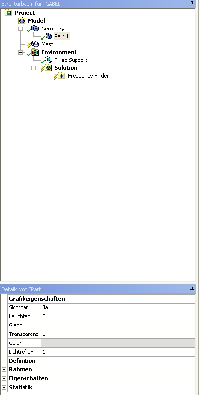

Hallo Micha,
anbei die Lösung zu deinem Problem.
Bauteil im Browser anklicken --> im unteren Bereich Grafikeigenschaften --> Farbe veränderbar
