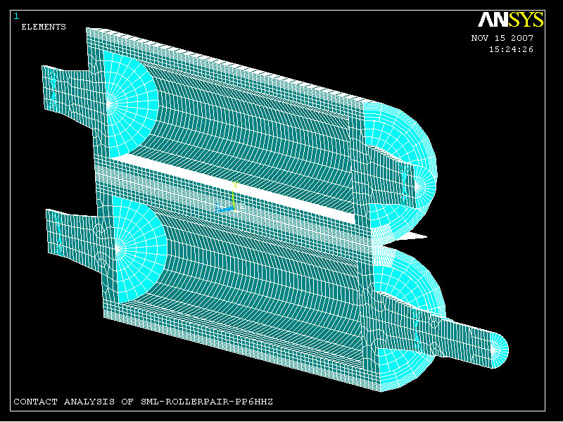

Liebe ANSYS Community!
Ich mache zurzeit eine Walzen- Kontakt- Analyse mit hyperelastischen Material im Kontaktbereich. Ich habe schon einmal wegen eines Problems bei der Modellgenerierung hier im Forum gepostet- hier war aber die Fragestellung auf das Meshen bezogen. http://ww3.cad.de/foren/ubb/Forum101/HTML/002709.shtml
Durch die nette Hilfe war es mir möglich diese Analyse problemlos durchführen zu können (mit Stahlwalze auf Stahlwalze -> Kontaktverformung) – und auch nachfolgend die Analyse mit inkludiertem hyperelastischem Material funktionierte wunderbar.

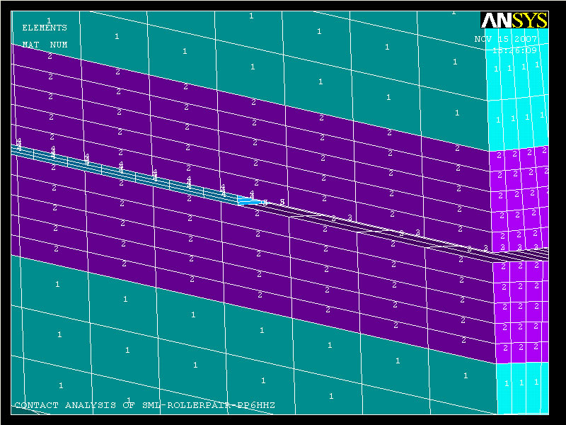

Nun habe ich aber noch zusätzlich eine Folie zwischen die Walzen modelliert (Folie aus PP mit angenähertem E-Modul=1450[MPa])  siehe Bild: „incl_Folie.jpg“ (MAT1=Stahl; MAT2=hyperel. Gummi; MAT4=PP-Folie)
Bei dieser Analyse bricht aber ANSYS die Berechnung nach der 4. Equilibrium Iteration ab mit der Fehlermeldung:

-ist hier wirklich mit 50GB die Festplatte zu klein für die Berechnung, oder habe ich vielleicht einen Fehler in Programmierung des doppelten Kontaktes zw. Folie- Gummi und Gummi- Gummi?
Ich hoffe bei meinem Problem weiß jemand Rat und kann mir wieder einmal weiterhelfen!

Hier noch zwei Bilder zu meinem Modell!

An der Festplattengröße wird es nicht liegen. Nicht bei einer Anzhal von 50.000 Volumenelementen. Zumal er ja nicht mal den ersten LS rechnet. Normalerweise kann man jede Menge Festplatteplatz einsparen indem man mit outres,basic,last nur das Ende jedes LS herausschreiben lässt und auch nur die wichtigsten Ergebnisse. Ich denke aber dass dies hier nicht helfen wird. Haste schon mal die Rechnung auf einem anderen Rechner versucht zu starten. Ich meine er ist ja nach einer CP-Stunde glaube ich abgebrochen, da sollte es ja möglich sein nen Rechner von einem Mitarbeiter mit der Aufgabe zu konfrontieren. Was evtl. auch noch sein kann ist, dass er mit der Dateigröße auf Deinem Dateisystem nicht klarkommt, das ist aber auch eher unwahrscheinlich. Ich denke mal Du nutzt Windows und kein Linux. Die Platte ist sicherlich auf NTFS formatiert, oder? Ich musste eine zeitlang Rechnung auf meine mobile Platte schreiben lassen, da gab es dann mitten in der Rechnung Abbrüche weil die auf FAT32 formatiert war. Allerdings bei 40.000 Schalenelementen, also deutlich mehr DOF und auch erst nach 10 LoadSteps oder so.
Ich glaube nicht dass es was bringen wird, aber mal outres,basic,last setzen gucken, ob die Rechnung auf einer FAT32-Partition läuft und wenn ja auf einer NTFS-Platte rechnen und drittens anderen Rechner testen, um das auch auszuschließen.
Sorry aber mehr sehe ich da jetzt nicht als Möglichkeiten.
