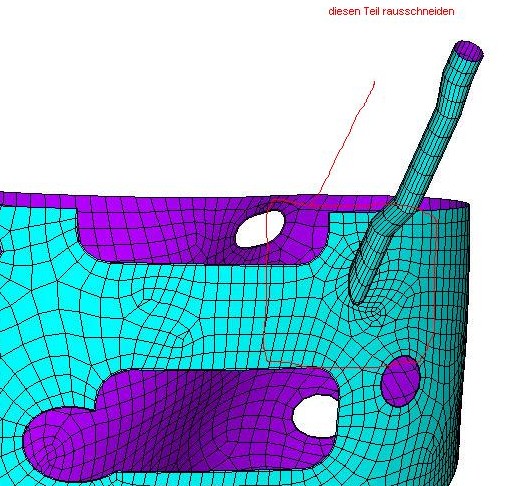

Hallo Leutz,
ich möchte aus einer Struktur etwas "rausschneiden", siehe Screen.
Wie mache ich das am besten und was muss ich dabei beachten?
Hilfsebenen? Wie lege ich die rein?

was meinst Du mit "rausschneiden"? Was willst Du damit erreichen?

ich möchte daraus ein 3-D Model erstellen
an den Schnittkanten werde ich dann die Belastung auftragen
an dem Rohrende werde ich dann eine Schweißnaht modellieren.

Dann musst du die anderen Elemente löschen. Das geht mit EDELE. Eine Neumodellierung ist aber vielleicht einfacher.

naja Neumodellierung ist nicht so dolle weil die Struktur eine
kryptische Form hat,
und hier hab ich genaue Maße bzw Mittelflächen

Tja, dann musst du die Elemente löschen. Einfacher wäre es natürlich, wenn du das Modell unvernetzt hättest. Dann könntest du einfach Linien erzeugen und an diesen Linien die Flächen schneiden. ASBL ist glaube ich der Befehl. Das ganze funktioniert natürlich auch mit Flachen (ASBA). Den Rest könntest du dann 1. einfacher löschen oder 2. einfach ignorieren, indem du den Rest einfach nicht mit vernetzt.

Welche Belastungen willst Du auftragen? Mit 3D- Modell meinst Du sicherlich ein Modell mit Solid- ELmenten, richtig? Wenn ich Dich richtig verstehe, willst Du ein Submodell machen.
Schau mal in der ANSYS-Hilfe:
Chapter 9. Submodeling
Submodeling is a finite element technique that you can use to obtain more accurate results in a particular region of a model. A finite element mesh may be too coarse to produce satisfactory results in a given region of interest. The results away from this region, however, may be satisfactory.
Reanalyzing the entire model using a greater mesh refinement in order to obtain more accurate results in one particular region is time-consuming and costly. Instead, you can use submodeling to generate an independent, more finely meshed model of only the region (submodel) of interest and then analyze it.
The following submodeling topics are available:
Understanding Submodeling
Employing Submodeling
Sample Analysis Input
Shell-to-Solid Submodels
Where to Find Examples
Grüsse, Torsten
