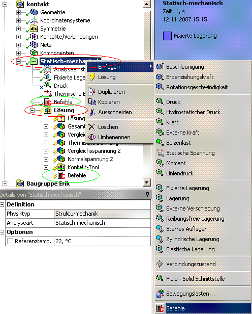

ich habe zu der Befehlszeile von der Workbench zwei Fragen
1. Wo finde ich die Befehlszeile in der ANSYS WB Version 11.0? Diese habe ich bisher noch nicht gefunden- Kann es sein, dass diese nicht bei jeder Installation direkt installiert ist oder muss diese erst aktiviert werde. Bisher habe ich nur mit ANSYS Classic gearbeitet und hier hatte ich gar kein Problem die Befehlszeile zu erkennen.
2. Wie kann ich Elemente in der Workbench ändern. Geht dies nur mit Befehlen? Was ich bisher über die Workbench gelesen habe, ist dies nur über Befehle möglich. Deswegen suche ich ja diese verflixte Befehlszeile.

Du musst mit Rechtsklick->Einfügen->Befehle. Damit kannste einmal in der Simulationsumgebung (die Befehle werden direkt vorm solve ausgeführt) und dann auch in der Lösungsumgebung (diese werden im post1 ausgeführt) Befehle einfügen. Diese werden dann aber erst beim starten der Rechnung verarbeitet, wie es auch in den Comments steht. eine richtige Befehlszeile wie beim Classic gibt es nicht.

erstmal danke für die schnelle Antwort. Ich habe nur ein Problem und zwar wenn ich die rechte Maustaste anklicke und dann Einfügen (Insert) auswähle, dann kann ich danach nicht Befehle (Commands) auswählen. Woran kann das denn liegen? Muss ich mich in einen bestimmten Fenster befinden, wenn ich diesen Befehl ausführen möchte? Hab in der Hilfe schon nachgesucht. Habe dazu aber nichts gefunden. Danke scho mal im voraus für Hilfen.

Das geht nur in der Simulationsumgebung an den beiden im gif gezeigten Bereichen.

Besten Dank für deine Hilfe. Es klappt nun.
