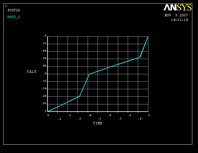

Hallo ANsys Gemeinde !
Ich habe mal eine Frage zur Eingabe von Fließkurven bei verschiedenen Temperaturen. Wenn ich mit der Option BKIN
Werte für 6 Temperaturen vorgebe sind die ANgaben ja bei
diskreten Temperaturen. Was passiert mit Elementen, die
eine Temperatur zwischen zwei Referenzwerten hat? Wird
dann die Fließkurve entsprechend interpoliert? Anbei die
Angabe meines Materialgesetzes:
TB,BKIN,1,6                    ! Activate a data table
TBTEMP,-0.78                ! Temperature = -0.78
TBDATA,1,0.26,3.06            ! Yield = 0.26; Tangent modulus
TBTEMP,-0.326                  ! Temperature = -0.326
TBDATA,1,7.482,88.03          ! Yield = 7.48; Tangent modulus
TBTEMP,0.128                  ! Temperature = 0.128
TBDATA,1,16.2,190.63          ! Yield = 16.2; Tangent modulus
TBTEMP,0.582                  ! Temperature = 0,582
TBDATA,1,96.76,1138.3          ! Yield = 96.76; Tangent modulus
TBTEMP,1.036                  ! Temperature = 1.036
TBDATA,1,206.25,2426.5        ! Yield = 206.25; Tangent modulus
TBTEMP,1.5                    ! Temperature = 1.5
TBDATA,1,381.84,4492.2        ! Yield = 381.84; Tangent modulus
Grüße Stephan 22

TableCheck.txt
Ansys have linear table data interpolation.
I have such question before    and look as I solved it, play with TB data and look on the response solution.
Good luck.
Serge.
