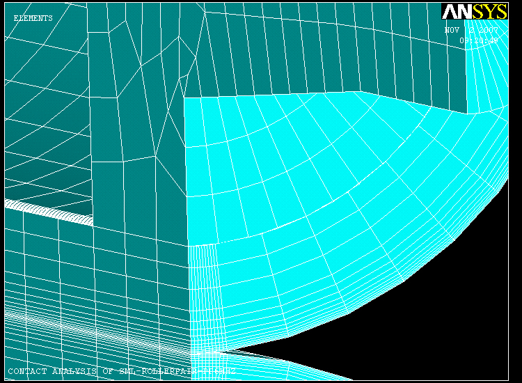

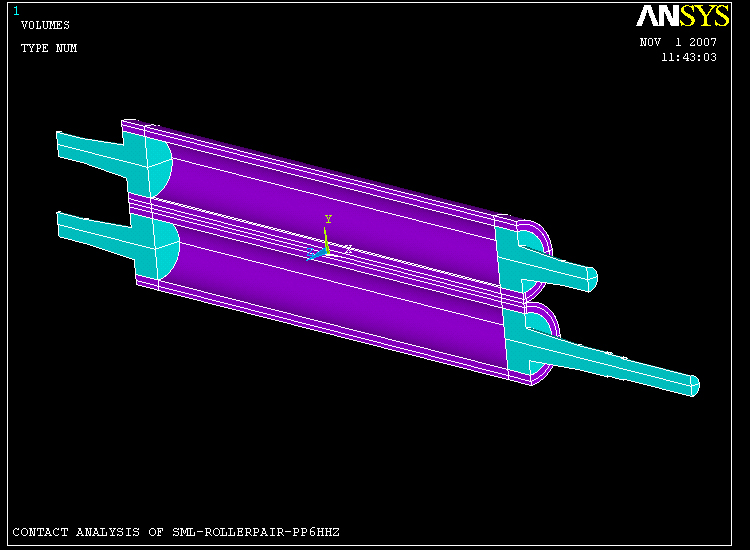

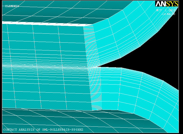

Hallo liebe ANSYS User!
Ich habe folgendes Problem, bei meiner Walzen- Kontakt- Analyse:
Mein Modell ist ein halbsymmetrisches Solid Modell; die Walzen sind innen hohl und an den Enden ist jeweils ein Wellenstutzen eingesetzt (in Wirklichkeit ist dieser Stirnseitig eingeschweißt - ich habe ihn nur hineingesteckt und einfach flächig mit den Innenseiten der Walzenrohre verbunden).
Den Kontaktbereich der zwei Walzenrohre habe ich feiner vermeshed (VROTAT )– den restlichen Teil mit etwas gröberem Mesh auf die 180° rotiert. Dieser Teil von meinem Modell sieht meiner Meinung nach ganz gut aus, aber jetzt wollte ich die vier Wellenstutzen mit einem nicht ganz so feinem Mesh inkludieren – und hier liegt mein Problem!!
Mir ist es einfach nicht Möglich hier ein verwendbares, halbwegs homogenes Mesh zu erlangen??
Ich hoffe es kann mir bei diesem Problem jemand helfen!
Ohne den verfeinerten Bereich beim Kontakt hat die Analyse wunderbar funktioniert; wenn ich aber so vorgehe wie hier (siehe File im Anhang) – dann bin ich ratlos!?
Vielleicht gibt es eine andere Möglichkeit den Bereich zu verfeinern – welche ich nicht weiß?
Best Regards
Michael Sams

mit kleinerer Elementgrösse verkleinert sich der Suchradius des Kontaktes.
Daher würde ich zuerst mal den Pinball-Radius vergrössern.
Wie äussern sich denn die Probleme mit feinem Netz?
Konvergiert die Berechnung nicht oder ist die Lösung unbrauchbar?

mein Problem sind die Wellenstutzen die in die Walzenrohre gesteckt werden.
-ich weiß nicht, wie ich diese vernünftig meshen soll, sodass ein angeschlossenes und halbwegs homogenes Mesh entsteht??
Wenn ich die vier Volumen (Wellenstutzen) separat meshe - passen die Nodes mit dem feinerem Abschnitt nicht zusammen und so funktioniert es meiner Meinung nach nicht!
-Oder habe ich hier einen Denfehler`??

Original erstellt von samsfem:
Das ist kein Problem einer Kontaktanalyse !
Mach dich doch erst einmal mit den grundlegenden Funktionen der
"boolschen operations" vertraut bevor du Kontaktanalysen mit hyperelastischen Materialien angehst.
Zapfen für Kalanderwalzen werden über "bonded contact" eingefügt.
Bei dem Antriebszapfen hast du weit übers Ziel hinausgeschossen.
Fang doch erst mal mit dem FEM fuer Praktiker an (so wie viele andere das auch tun)

"Bonded Contact" - das ist, was ich gesucht habe!!
An diese Funktion habe ich nicht gedacht - danke für den Tipp!
Zu meiner Walzen- Kontakt- Analyse; Ok, tut mir leid! Ist wirklich nicht passend formuliert für meine Problemstellung - sorry!
Danke vielmals für die hilfreiche Antwort!
Best Regards
Michael Sams
PS: die boolschen Operatoren sind mir wohl bekannt - bin einfach nur nicht auf bonded contact gekommen!
