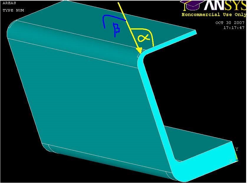

Im bild seht ihr ein C förmiges Modell.
Gelb ist die Kraft die in die  Ecke wirken soll (auf eine festgelegte Fläche).
Leider gibt es aber keine Option in Ansys 11.0 mit der ich eine Kraft auf eine Fläche anbringe.
Nur an Keypoints  oder Nodes.
Winkel alpha = Neigung zur x achse
Winkel Beta = Neigung zur Horizontalen Fläche
Ich wollte die Kraft aufteilen in Z;  X und Y Richtung - weis aber nicht wie ich das anstellen soll.
Stattdessen habe ich mal Pressure genommen - aber das ist nunmal nicht das gleiche.
Jemand ein Rat?

Hallo Pole,
normalerweise entspricht eine Kraft, die auf eine Flaeche wirkt einem Druck, wobei die Komponente der Kraft senkrecht zur Flaeche als Druck angegeben werden kann und die Kraftkomponenten parallel zur Flaeche als Scherkraefte ausgedrueckt werden koennten.
Man kann auch ueberlegen die Kraft in viele kleine Kraefte aufzuteilen und ueber die Flaeche verteilt an jedem Knotenpunkt aufzubringen. Ob dieser Fall allerdings dem beschriebenen entspricht, wuerde ich skeptisch betrachten.
In dem Bild sieht es so aus, als wuerde die Kraft auf einer kleinen Flaeche an der Rundung aufgebracht werden. Ist diese Flaeche genauer bestimmt?
Gruss Nora

Einzelkräfte kannst Du in die Vektorkomponenten
X,Y und Z zerlegen. Die Gesamtkraft ergibt sich dann
durch Vektoraddition. Bsp.: Fx = Fy = 5 N --> Fxy = Wurzel(25^2 + 25^2)
Bei Aufteilung von Kräften auf viele Knoten ist zu
beachten, dass auf jeden Knoten die volle angegebene
Kraft wirkt. Die Gesamtkraft muss also durch die Anzahl
der belasteten Knoten geteilt werden.
