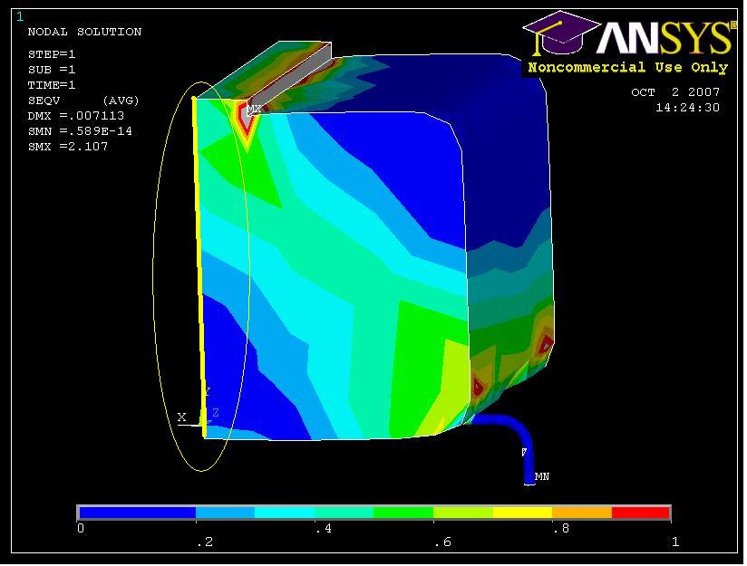

Folgendes Problem:
Ich möchte gerne eine Strukturoptimierung meines Models durchführen. Siehe Anhang (Bild in JPEG Format)
Dazu müsste ich jeder einzelnen Linie eine Variable zuteilen.(im Bild linke Seite eingekreiste gelbe linie)
Ich weis dass ich Variablen unter „Parameters / Scalar parameters“ definieren kann.
Aber wie sage / bringe ich Ansys bei welche Linie zu welcher Variable zugeordnet ist?
Vielen Dank im Voraus
erstellt am: 12. Okt. 2007 08:27    Editieren oder löschen Sie diesen Beitrag!  <-- editieren / zitieren -->   Antwort mit Zitat in Fett Antwort mit kursivem Zitat
soweit ich weiß kann man die Linienlänge nicht nachher verändern. Es besteht aber die Möglichkeit mit KMODIF die Koordinaten von Keypoints im nachhinein zu verändern. Damit müssten sich die an den Keypoints hängenden Linien automatisch mitändern.
mfg, Heiner

Erst Parameter definieren, dann Geometrie
also
hoehe=320
k,1,0,0,0
k,2,0,hoehe,0
l,1,2
hoehe kannst du dann als Designvariable nutzen.
