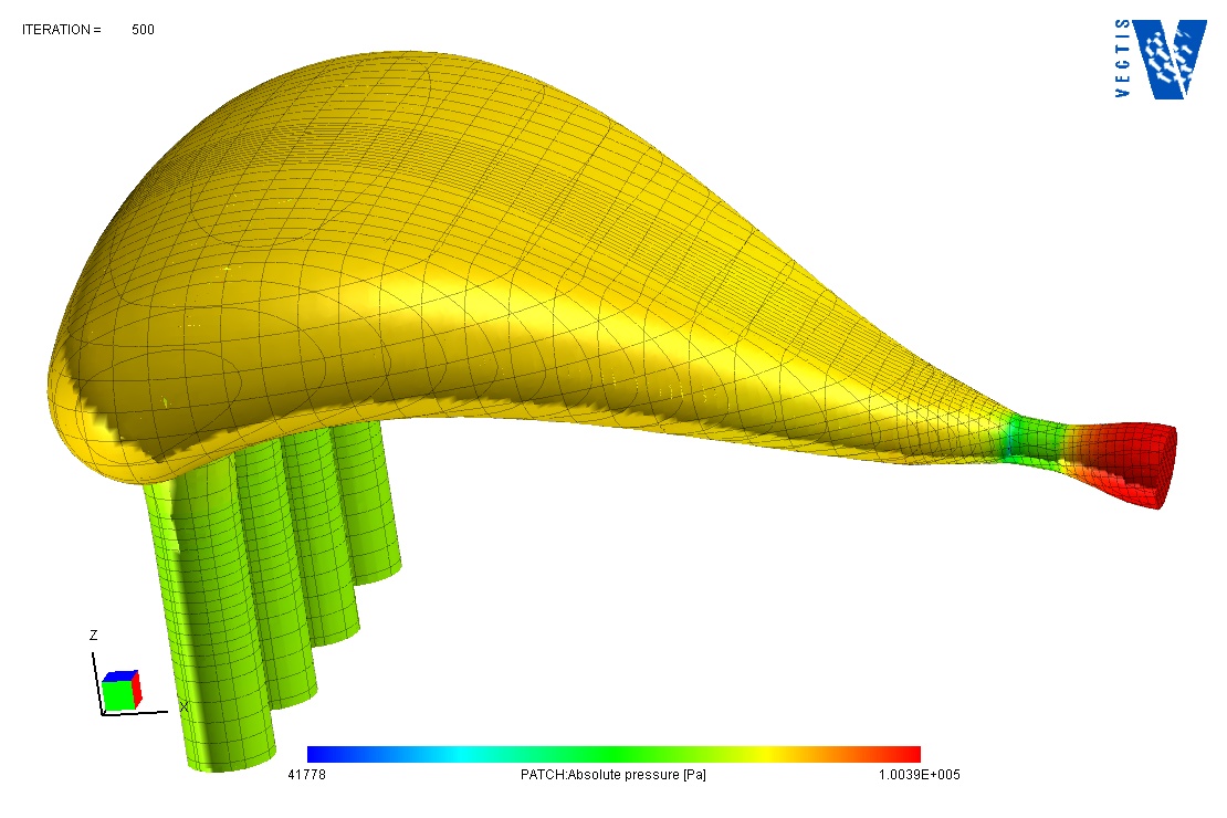

pioneersteffen
Sehen Sie sich das Profil von pioneersteffen an!   Senden Sie eine Private Message an pioneersteffen  Schreiben Sie einen Gästebucheintrag für pioneersteffen
Beiträge: 15
Registriert: 09.10.2007
erstellt am: 14. Okt. 2007 19:39    Editieren oder löschen Sie diesen Beitrag!  <-- editieren / zitieren -->   Antwort mit Zitat in Fett Antwort mit kursivem Zitat    Unities abgeben: 1 Unity (wenig hilfreich, aber dennoch)2 Unities3 Unities4 Unities5 Unities6 Unities7 Unities8 Unities9 Unities10 Unities
Hey,
ich habe mal ein Bild rangehängt von einer Simulation die ich mit Vectis gemacht hatte. Da bekommst du ungefähr ein Eindruck über das Gebilde. Das Netz dürfte eigentlich fein genug sein. Ich hatte 120000 Elemente.
Ich habe den Inlet mit 0 bar Relativdruck und nur ein Fallrohr als Outlet mit der Sinusschwingung die ich vorhin geschrieben hatte, belegt. Ich hatte die Zeit auf 5s und Timesteps auf 0,1s gesetzt.
Ich denke der Druckunterschied war zu groß. Ich versuche es morgen einfach mal mit einer linear fallenden Funktion die bei 1bar startet und dann langsam mit t sinkt. Also p=1[bar]-t*1[bar/s]. Wenn er dann wieder abbricht muss es ja an etwas anderen liegen.
Danke für die Hilfe.
Mfg. Steffen
