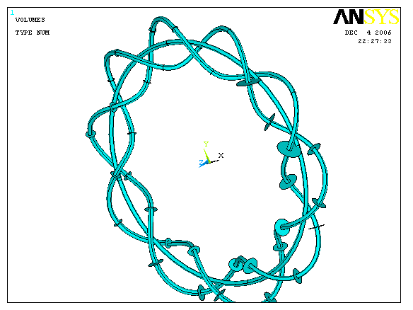

ich habe hier zwar schonmal einen ähnlichen Beitrag gesehen, aber muss nochmal nach etwas Speziellem nachfragen.
Also mein Ziel ist es einen Kreis entlang einer spiralförmigen Linie zu extrudieren. Ich habe dazu bereits mittels Splines und tangentenstetigen Übergang eine solche Linie geschaffen. Dann habe ich ein Koordinatensystem mit der z-Achse tangentenstetig zur Linie erstellt und die Working-Plane gleichgesetzt. Nun habe ich um Ursprung meinen Kreis gezeichnet und will entlang der Linie das Volumen erstellen. Nun erzeugt Ansys so verdrehte Volumen, dass sie nicht zusammengefügt werden können.
Gibt es für die Erzeugung solcher Volumen irgendeinen Trick, wie man das machen kann?
Achja ich verwende Ansys 10 Multiphysics.

Meinst du so etwas ? ==>

ja genau, aber ich bekomms irgendwie nicht so richtig hin

Der Trick ist einfach: BEAM Elements
Ansonsten müssen entlang der Leitkurve sehr sehr viele ( ca. 10 pro Grad) Teilvolumina generiert werden.
