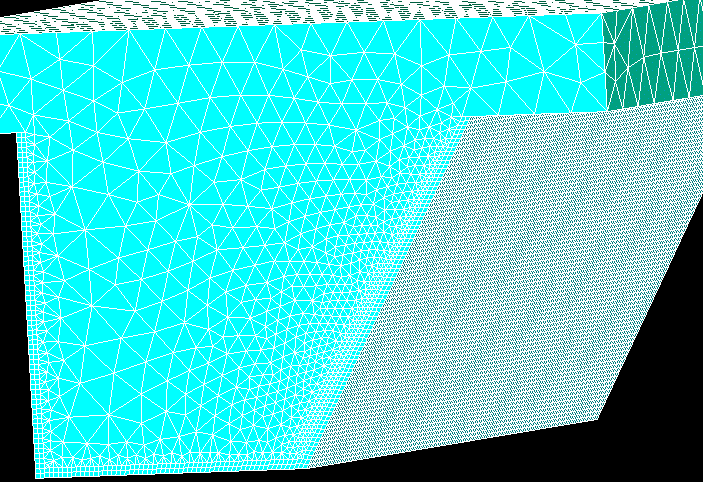

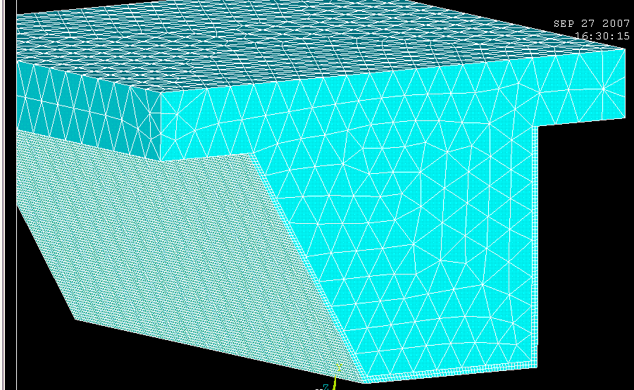

Hallo.
Folgendes Problem kann ich mir nicht erklären...
Auf dem Bild "Vorderansicht" sind zwei Teile zu sehen. Das U-förmige Teil (unten) ist sehr fein vernetzt und das Netz des "Stempels" soll nach oben hin immer grober werden. Das klappt so auch einigermaßen. Wenn man allerdings den Zusammenbau von hinten betrachtet (Rueckansicht.png) hängen die beiden Netzte überhaupt nicht mehr voneinander ab.
Wie kann das sein??? Ich verzweifel langsam...
Habe übrigens das "U" mit "vsweep" und den Stempel mit "vmesh" vernetzt.
Vielen, vielen Dank schon mal für eure Hilfe!!!

Sehe ich das richtig, dass Du das Modell aus zwei Voluminia erstellt? Du solltest die Volumunia mit vglue verbinden vor dem Vernetzen. Sicherlich haben die Volumunia keine gemeinsamen Flächen und Kanten, so dass das Netz nicht verbunden werden kann.

Ja, das siehst du richtig...
Tausendmillionen Dank für die rekordverdächtig schnelle Hilfe!
Mit VGLUE klappts (natürlich).

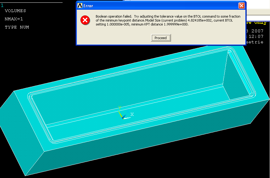

So, da bin ich wieder.
Ich versuche nun schon seit einer gefühlten Ewigkeit, die sich im Anhang befindliche "Wanne" (als .iges-Datei importiert) zu vernetzen. VGLUE funktioniert aber aber wg. der Toleranzen (siehe Fehlermeldung im Anhang) leider nicht... Habe die Toleranzen mit BTOL schon einige Male verändert - bringt aber alles nichts...
Was kann man da tun???
Würde mich über ne hilfreiche Antwort sehr freuen...

Wenn Du eine parasolid-Schnittstelle hast solltest Du diese nutzen. Ist aber leider meistens nicht möglich, da dies eine Extralizenz benötigt. IGES ist so ziemlich das mieseste zum CAD-Datenaustauch. Du kannst dann auch noch versuchen beim Export die Toleranzen zu erhöhen. Oder aber Du importierst den Kram mit der Workbench, falls Du die hast und lässt Dir dort ein ans-file erstellen.
Cpt.Klotz
P.S.: Wie hast Du es eigentlich geschafft, dass die Bilder dort oben direkt angezeigt werden?

Tja,
diese Schnittstelle ist in "meiner" Lizenz leider nicht enthalten... Workbench habe ich. Allerdings weiß ich nicht, wie ich das Modell als "ans-file" exportieren kann. Hab's mit "x_t" und ".anf" versucht - aber ohne Erfolg. Kann es sein, dass "mein" Workbench keine ans-Dateien kennt oder bin ich einfach nur zu blöd, das zu finden???

Du muss die Geometrie mit der Workbench importieren im DesignModuler und dann bei exportieren als *.anf speichern (SORRY NICHT ANS, mein Fehler), dann schreibt er das so sauber raus wie es geht. Das kannste dann in ANSYS classic einlesen.
Mit dem Befehl /facet kannste auch die Sicht dann wieder so einstellen, dass man die Flächen vernünftig sieht.

Vielen Dank für Deine Hilfe, Captain - ich krieg's aber leider nich hin...
Soll ich die .anf-Datei unter "File" -> "Import" einlesen? Wenn ja, isses dann egal, welches von den möglichen Dateiformaten ich auswähle - solange ich dann im Pop-Up-Fenster "*.*(alle Dateien)" auswähle?

Das anf-file ist nichts anderes wie ein ANSYS-Makro. Das kannste über "read input from" einlesen und nicht importieren. Wenn Du die Datei mit einem Texteditor öffnest siehste die direkten Befehle, die man im Grunde sogar in die Befehlszeile kopieren können sollte.

So, das Einlesen über "read input from" funktioniert schon mal.
Allerdings klappt "vglue" immer noch nicht - gleiche Fehlermeldung wie oben in dem Bild "Wanne".
Habe nun noch die Geometrie etwas vreinfacht (die Nut oben entfernt) und in CATIA die Toleranzen erhöht, dann ins Workbench importiert, als .anf gespeichert und in ANSYS classic eingelesen - wieder ohne Erfolg. Tjaaa...

... tja das ist nicht gut. Haste zwischen dem CAD-Prog und der Workbench die CAD-Schnittstelle des CAD-Progs benutzt, oder die das als igs importiert? Wenn Du die Daten als Catia-file, SolidWorks oder ProE hast solltest Du in jedem Fall die Schnittstellen nehmen. Wenn das immernoch nicht geht gibt es zwei Möglichkeiten. Entweder Du vernetzt in der Workbench und schreibst Dir das Netz raus für classic, wobei Du dann nur das Netz hast ohne Geometriedaten, oder die frickelst Dir das im classic hin indem Du KP merged, neue Linien einzechnest und die Flächen neu erstellst, damit alle Volumen in die Teilflächen unterteilt sind. Das ist sehr aufwändig, aber dann bleibt die Geomtrie erhalten. Das ist allerdings schlecht, wenn Du mehrere Variante rechnest.
Cpt.Klotz
P.S.: Zur Not würde ich Dir anbieten mal einen Blick auf die CAD-Daten zu werfen, dann kannste mir eine persönlichen Nachricht schicken. Ich bin allerdings von Donnerstag an für 1,5 Wochen in London und kan dann nichts machen.

Mir fällt gerade noch ein anderer Trick ein. Versuch mal im ANSYS classic das gesamte Modell um Faktor 1000 zu vergößern und dann die Teile zu "verkleben" danach die Teile wieder zurückskalieren. Häufig klappt dieser Trick. Durch das hin- und herskalieren wird das System ja nicht verfälscht.

speicher Dein Modell in CATIA mal im V4-Format ab und importiere in ANSYS direkt die .model- Datei.

Danke für die netten Tips!
Das mit dem Hochskalieren klappt leider auch nicht, genauso wenig das Einfügen der .model-Dateien...
Habe übrigens ANSYS 11.0 nochmal neu installiert und kann nun endlich auch die CATIA-Schnittstelle verwenden - bringt mir bei meinem VGLUE-Problem aber leider auch nichts. Was könnte ich noch ausprobieren? Gibt es etwas Essentielles, was bei VGLUE beachtet werden muss?
