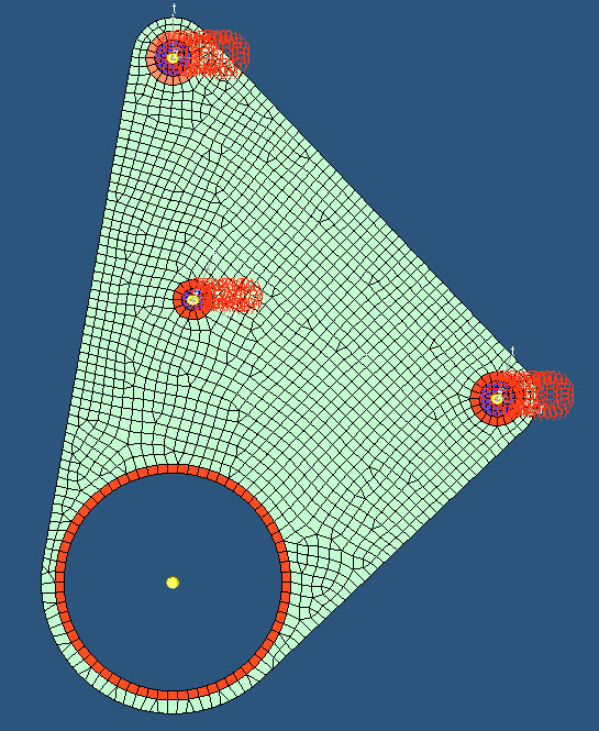

ich möchte eine Lageridealisierung mit MPC184 Elementen programmieren.
Hierzu habe ich einen MasterNode definiert und den möchte ich mittels einen Do- Loop mit jedem Node in der Lagerschale verbinden.
Ich habe eine Halbsymmetrie und mein Problem besteht darin; die Node Nummerierung dieser Halbschale ist nicht fortlaufend - darum habe ich es nicht geschafft, die MPC Elemente via Do- Loop, einfach vom Masternode zu den einzelnen Slave Nodes zu verbinden!
Mit *GET Befehlen habe ich es nicht geschafft - vielleicht muss man hier Array Parameter defnieren???
Wäre echt toll, wenn mir hier einer HELFEN könnte!!!

Geht viel einfacher, die Zielknoten zu einer Komponente zusammenfassen und mit dem Pilotknoten einen MPC - Kontakt definieren.

wenn Du die Knoten selektiert hast:
Node_c=
*GET, Nodenum, NODE, 0, count,
*DIM,Node_c,array,nodenum,1,1,,,,0
*do,i,1,nodenum
*GET,Nodemin,NODE,0,num,min,
Node_c(i,1)=Nodemin
NSEL,u,,,nodemin
*enddo
Nach dieser Schleife hast Du die Knotenummern im Feld "Node_c"
Ansprechen kannst Du diese Nummern z.B. in einer Schleife mit "i" als Zähler:
*do,i,1,nodenum
NSEL,s,,,Node_c(i,1)
*enddo
Grüsse, Torsten

Hi Torsten,
recht herzlichen Dank!!!
Das war genau das, was ich gesucht habe!
*DO,I,1,NODENUM
TYPE,6              !MPC184 Elemente
E,1,NODE_C(I,1)
*ENDDO
--> damit kann ich jetzt von meinem Masternode zu den einzelnen Nodes - die MPC184 Elemente erzeugen!!!
