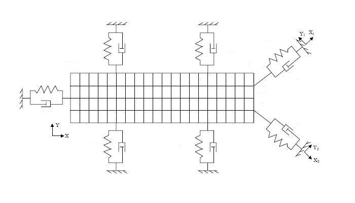

konnte leider keine Informationen zum Thema Fixturing im Forum finden.
Daher nun meine Bitte um ein paar Hinweise.
Ich stecke sozusagen noch in den Kinderschuhen in Sachen ANSYS und arbeite zur Zeit nur in der GUI.
Nun zu meinem Problem: Ich habe eine Platte 100mm x 20mm und möchte diese durch sieben Feder-Dämpfungselemente (COMBIN14) mit einer bestimmten Anfangskraft "klemmen" (siehe Skizze, Datei-Anhang).
Die Geometrie habe ich erzeugt und die COMBIN14-Elemente auch. Mein Problem ist der Kontakt zwischen der Platte und den Klemmelementen. Wie soll ich diesen realisieren? Wäre unter Umständen die Kontaktherstellung mit CONTA175-Elementen möglich? Nur was ist dann die Target-Surface bzw. anders formuliert, welcher Teil des Modells muss mit TARGE169-Elementen vernetzt werden? Die ganze Platte?
Ich möchte vorerst nur ein 2D-Modell erstellen und der Kontakt soll reibungsfrei sein.
Ich wäre sehr dankbar über einen hilfreichen Beitrag zu diesem Thema.

warum willst Du das mit Kontaktelementen machen? Was spricht gegen eine direkte Anbindung der Federelemente an die Platte?
EDIT: Was für Berechnungen willst Du mit dem Modell machen?

Die Frage habe ich erwartet.
Es soll die Möglichkeit bestehen, dass die Platte den Kontakt zu einem oder mehreren Klemmen verliert und wenn ich das direkt mache, also diese COMBIN14-Elemente zwischen einem "freien" Knoten und einem Knoten aus der Platte (z.B: vernetzt mit PLANE82)definiere, dann kann das ja nicht "passieren".

Du kannst auch einen Kontakt zwischen zwei Knotengruppen erstellen. Am einfachsten geht das mit dem Kontaktmanager. (siehe Anhang)
Grüsse, Torsten
