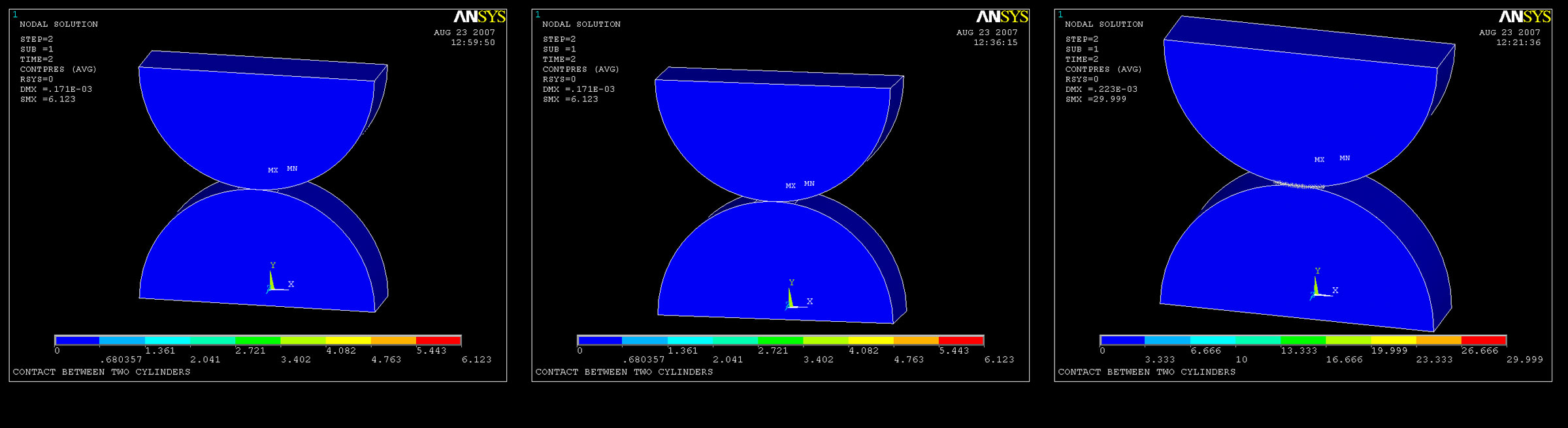

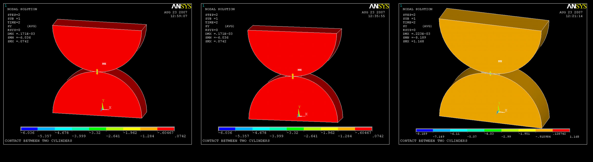

Ich habe ein Frage bezüglich den Contact Elementen CONTA173/174 und CONTA175 - in 3D STATIC Analysen?
Und zwar wollte ich wissen, wo (bei welchen Problemstellungen) diese Elemente bevorzugt verwendet werden, um die besten Ergebnisse zu erlangen. Ich habe natürlich den "Contact Technology Guide & Verification Manual" (ANSYS v.11) studiert, aber ich wäre noch sehr froh über Tipps von Spezialisten, die vielleicht explizite Anwendungen für die verschiedenen Kontakt- Elementen für mich hätten!
Was mich auch ziemlich verwundert hat: Ich habe selbst einige Versuche mit den oben genannten Elementen unternommen und dabei einen zylindrischen Kontakt berechnet (siehe auch: "http://ww3.cad.de/foren/ubb/Forum101/HTML/002539.shtml"); mit CONTA173, dann 174 und schlussendlich mit 175 und die Ergebnisse von Y-Comp. Stress und CONTPRES ausgelesen.
Zwischen CONTA173&174 ist kein Unterschied in den Ergebnissen aber dann zu CONTA175 ist ein großer Unterschied und ich weiß nicht warum??
