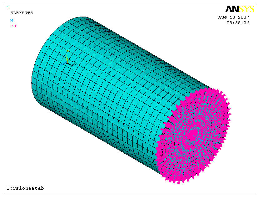

Guten Morgen,
Ich möchte einen Torsionsstab auf Faserkunstoffverbunden simulieren. Isotrop (Stahl) funktioniert das Modell hervorragend. Nun möchte ich mit SOLID46 und SHELL181 den Stab aus FKV aufbauen.
Mein Problem ist, dass ich mir mit der Benutzung von SOLID46 und SHELL181 unsicher bin.
Im Fall von SOLID46 geht es konkret um die Schichtdicken. Bezieht sich die Angabe der Schichtdicken immer nur auf ein Element oder auf das gesamte Modell. D.h. wenn ich z.B. 2 Schichten angebe mit der Dicke X, besitzt dann jedes Element 2 Schichten mit der Dicke x oder das gesamte Volumen 2 Schichten a Dicke X. Was passiert wenn das Volumen nicht mit Schichten gefüllt ist.
Im Fall von SHELL181 bin mir unsicher wie ich ein Laminat damit aufbauen kann. Da ich ein Volumen nur AMESHEN und nicht VMESHEN kann. Wie ist es hier mit den Schichtdicken.
Vielleicht kann mir jemand kurz die richtige Benutzung der geannten Elmente erklären, da ich über die Ansyshilfe nicht weiterkomme.

hallo masch,
habe die genau gleichen verständnissproblem wenn es um die 3d "layerd"-elments geht, hast du da noch was rausgefunden?
was ich weiß(shell91): man gibt über die real-constant´s die unterschiedlichen schichtparameter(dicke ex,ey,usw) ein und kann dann im postprocessing über den layer,# command die ergebnisse der einzelen schichten wählen(achtung!! keyoptions des elmentes beachten!).
Bitte nicht versuchen mit shell elementen ein volumen zu meshen, nur flächen. Das entstehende Volumen wird nicht 3d dargestellt, es existiert nur "im Modell", die dicke der schicht wird über die real-constants realisiert.
Tip: versuch doch dein modell "Zwiebelschalenmäßig" aufzubauen und simuliere nur ein achtel des des Stabes( symetrie-randbedingungen).
gruß holmes

die Schichtdicke, die man beim solid46 als real constant angibt wird Anteilig auf die Elemntgröße umgelegt. Gebe ich zum Beispiel für Schicht 1 eine Schichtdicke von 3 an und für Schicht 2 eine Schichtdicke von 2 und hat mein Element eine Dicke von 2, so hat Schicht eins dann eine tatsächliche Dicke von 6/5 und Schicht zwei eine Dicke von 4/5.
Man sollte also auf die Elemtngrößen achten und die ´real constants entsprechend festlegen.
Hat man im Modell mehrere Elemente übereinander, so wiedrholt sich der Lagenaufbau dann bei jedem Element. Möchte man für zwei Elemnte die übereiander liegen einen unterschiedlichen Lagenaufbau haben, so muss man sein Volumen in mehrere Teile zerlegen und dann jeweils mit eigenen real constants vernetzten.
Ich hoffe ich habe mich einigermaßen verständlich ausgedrückt.
